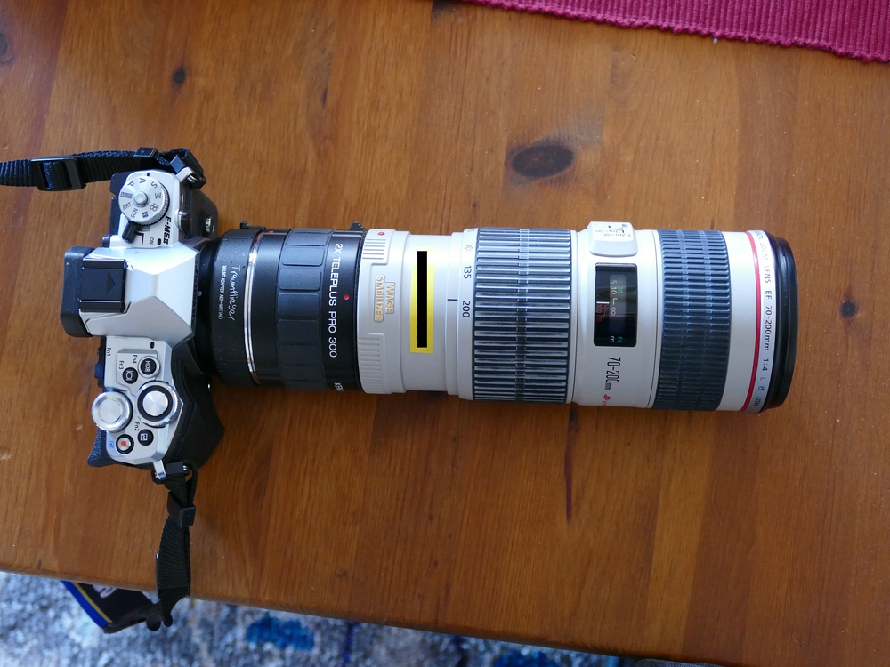

auf der Erkundung neuer Telebereich Objektive habe ich mich auf schon vorhandenes Equipment besonnen.
So kam mir in den Sinn eine Giganten-Kombination gegen die FZ1000 antreten zu lassen.
Klar stellt sich dann die Frage, ob man mit der Ausstattung mFT auf Canon Adapter ( von Traumflieger, mit AF-Funktion und Blendenregelung ), Telekonverter X2 und dem Canon 70-200mm L USM 4.0 unterwegs sein möchte ….
Die FZ1K an sich macht ja schon keine schlechte Figur, selbst im verwendeten iZoom 800mm und bei Dämmerung !?
Das ist der Standpunkt für die Vergleichsfotos :
800mm Monster
800mm Monster
Re: 800mm Monster
Teil 2
Bikd 1 ist das Monster Varianten Bild . Beide Bilder mit 800mm und f8.0.
Die Bilder sind nicht bearbeitet, aber komprimiert, d.h., dadurch entsteht auch schon eine Schärfeänderung.
Alles aus der Hand, die Stabis arbeiten gut, auch der Monster Kombi Stabi mit dem mFT Adapter !
Zum Vergleich die FZ1000 (1) - da fehlst dann ordentlich Geschmeidigkeit
Die Exifs ( ohne Rückenschmerz-Werte

Der AF zeigt keine Bockigkeiten oder Trägheit, verglichen mit dem Betrieb an meiner DSLR.
Die Mode der Kamera berücksichtigt aber AF+MF gleichzeitig, heißt, - es macht Sinn, den Fokus-Bereich von Hand schon mal in die Nähe zu drehen.
Am Objektiv gibt es zudem zwei AF Bereiche : 1,2m-unendlich oder 3m-unendlich.
Bei MF fehlt bei dieser Kombi aber das Fokus Peeking und auch die Lupe.
Das Gewicht des Monsters : 1,56 kg
