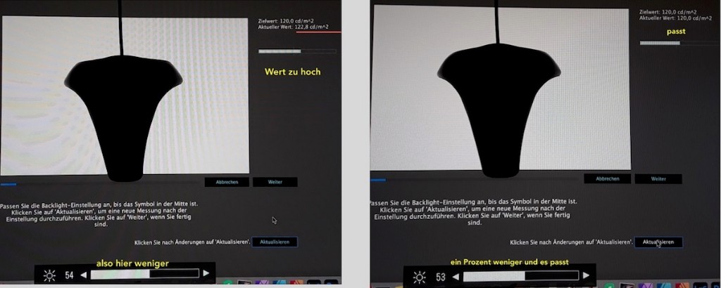

(Ein kleiner Tipp noch: dreh bei der Kalibrierung die Helligkeit am Laptop nicht voll auf, denn die Displaydarstellung nimmt mit der Zeit durch Alterung des Displays ab. Wenn du dann beim erneuten kalibrieren die Helligkeit nachregeln musst und du aber schon auf vollen Anschlag warst, kannst du nicht mehr Helligkeit hinzugeben. Ich würde den Laptop zur Kalibrierung so um die 50-60% Helligkeit herum einstellen (Kontrast auf 100%), und dann gucken ob du damit auf die von Spyder vorgeschlagenen z.B. 120 Cd kommst. Der Rest wird vom Spyder erstellten Profil mit der Grafikkarte hingebogen.)

Bei der Gelegenheit hab ich selbst mal wieder überprüft ob noch alles passt.

Wenn du möchtest kann ich mal einen ganzen Kalibriervorgang auf Video aufzeichnen.

wichtig wäre den LT bei der Profilierung am Strom zu haben und die von David schon angesprochen 120cd einzustellen. Die 120cd schlägt Datacolor im Prozess auch vor und misst diese...das ganz du also on-the-fly einstellen.
Gamma steht bei mir auf 2,2.
Ansonsten läuft der Prozess super selbsterklärend durch.

Beitrag von David » Freitag 7. August 2020, 13:42
Mit deinem neueren Modell sollte die Kalibrierung schneller gehen als mit meinem alten.
Ab Minute 10:30 kannst du vorspulen bis 14:21, da dazwischen sag ich nichts.

Verstehe ich das richtig: Du meinst ich soll die Helligkeit des Monitors auf ca. 60 Prozent herunterregeln bevor ich die Kalibrierung durchführe und anschliessend wieder auf 100 Prozent hochfahren?
