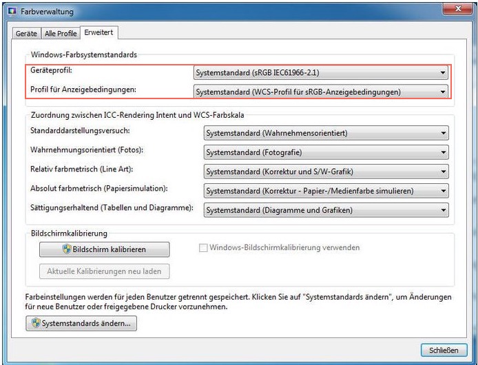

Was vielleicht weiterhilft. schau mal hier: https://www.edv-lehrgang.de/windows-farbverwaltung/
ich vermute das du die beiden oberen auf dein xy-benanntes Profil umstellen musst. Oder vielleich auch nur das untere der beiden.
Vielleicht kann dir Wolfgang der sich besser mit Windows auskennt das genauer sagen.
Bildschirmfoto 2020-08-12 um 18.27.58.jpg (124.99 KiB) 1542 mal betrachtet

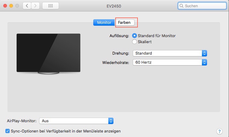

Das habe ich auch noch gefunden, könnte sein das du hier schon dein Profil hinzufügen kannst.
(man ist das bei Windows kompliziert gemacht, aber echt)
Bildschirmfoto 2020-08-12 um 18.35.26.jpg (95.37 KiB) 1538 mal betrachtet
