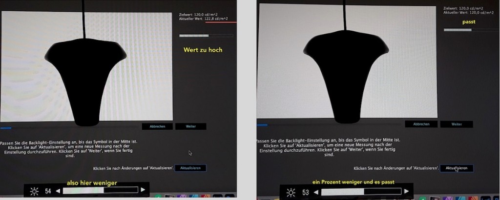

(Ein kleiner Tipp noch: dreh bei der Kalibrierung die Helligkeit am Laptop nicht voll auf, denn die Displaydarstellung nimmt mit der Zeit durch Alterung des Displays ab. Wenn du dann beim erneuten kalibrieren die Helligkeit nachregeln musst und du aber schon auf vollen Anschlag warst, kannst du nicht mehr Helligkeit hinzugeben. Ich würde den Laptop zur Kalibrierung so um die 50-60% Helligkeit herum einstellen (Kontrast auf 100%), und dann gucken ob du damit auf die von Spyder vorgeschlagenen z.B. 120 Cd kommst. Der Rest wird vom Spyder erstellten Profil mit der Grafikkarte hingebogen.)

Bei der Gelegenheit hab ich selbst mal wieder überprüft ob noch alles passt.

Zum untenstehenden Tipp habe ich noch eine Frage:
David hat geschrieben:
Donnerstag 6. August 2020, 19:06
Verstehe ich das richtig: Du meinst ich soll die Helligkeit des Monitors auf ca. 60 Prozent herunterregeln bevor ich die Kalibrierung durchführe und anschliessend wieder auf 100 Prozent hochfahren?
