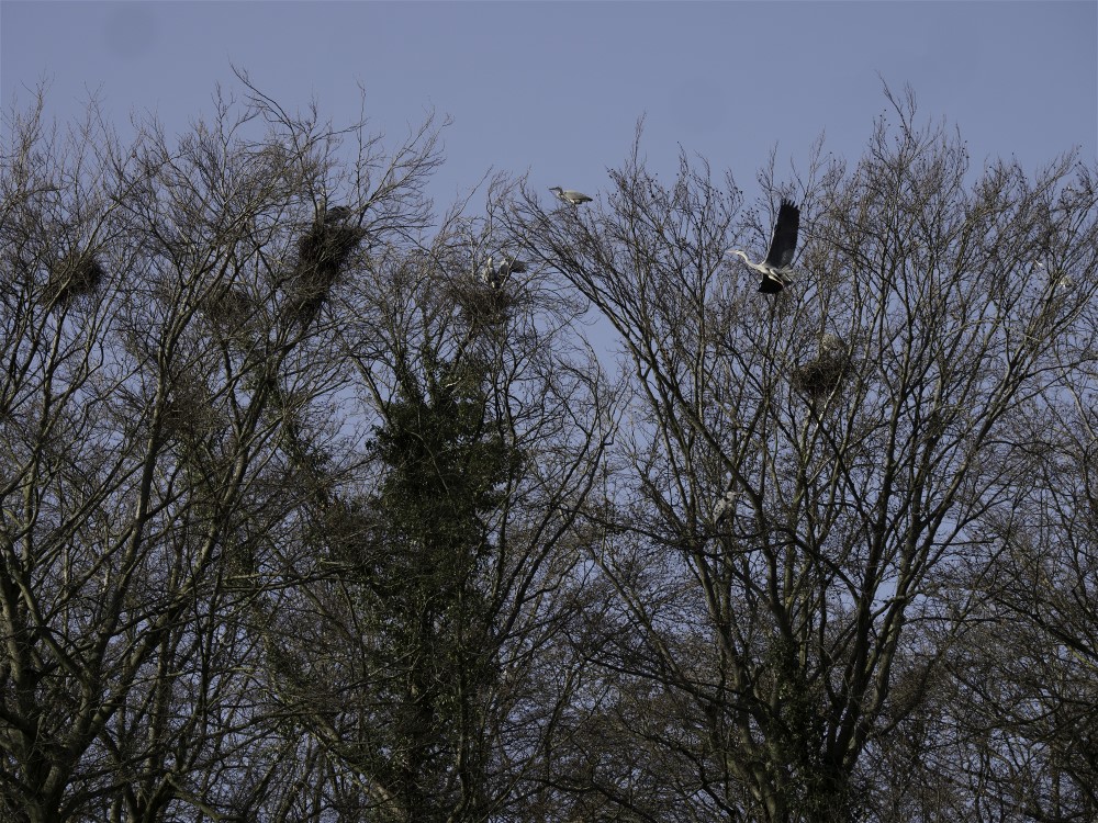

Heute habe ich mein neues Olympus 12-100 mm Objektiv ausprobiert. (Gebraucht gekauft)
Bei der Entwicklung der RAW-Dateien fielen mir runde dunkle Flecken im oberen Bereich auf.
Meine Frage:
Ist der Sensor verschmutzt, oder ist es das Objektiv? Äußerlich kann ich keine Verschmutzung am Objektiv feststellen. ( hätte noch die Möglichkeit es zurück zu geben.
Die beigefügten Fotos sind nicht weiter optimiert worden.
Gruß, Monika
Meine Frage:
Gruß, Monika

das sieht nach verschmutztem Sensor aus.
Das kannst du selbst testen. Hier wird es erklärt:
https://www.karsten-kettermann.com/blog/sensor-test
Gruß Jürgen

Ich tippe auch auf einen verschmutzen Sensor oder evtl. einen kleinen Schmutzfleck (Fingerabdruck) am Objektiv.
Sieht nicht nach einem gröberen Problem aus und lässt sich bestimmt ohne großen Aufwand reinigen.
Das kannst du in einer ruhigen Stunde selber erledigen.

Danke für die guten Tipp, es war der Sensor. Die Kamera interne Reinigung hatte wenig Wirkung. Bin ganz vorsichtig mit Q-Tip über den Sensor gegangen. Das richtige Werkzeug muss ich mir kaufen, wenn die Fotoläden wieder offen sind.
Ich hatte befürchtet, dass ich ein nicht einwandfreies Objektiv erwischt hatte.
VG. Monika
VG. Monika
