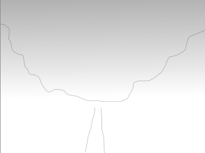

Soft: Wird hauptsächlich in Berg- und Hügellandschaften verwendet, in denen die Trennung zwischen hellen und dunklen Bereichen der Szene nicht genau definiert ist. Fotografen nutzen sie häufig in verschiedenen Abstufungen. Da sie sehr nuanciert sind, ist es nützlich, sowohl eine geringe Intensität (wie 2 oder 3 Blenden) als auch eine höhere (4 oder 5 Blenden) zu haben.

Medium: Dieser Typ ähnelt den Grauverläufen mit weichem Übergang, jedoch ist die Verlaufskante bei dem Medium GND nicht ganz so weich. Diese Filter sind sehr vielseitig und können in den meisten Situationen verwendet werden, um entgegen der Sonne oder auch von der Sonne weg zu fotografieren. Objekte, die über den Horizont hinausragen, können durch diesen Filter zwar abgedunkelt werden, jedoch meist nicht so offensichtlich und stark.

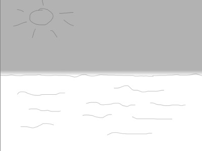

Hard: Dieser Filter hat einen harten Übergang von dunkel zu klar. Er eignet sich am besten für Szenen, die einen deutlich sichtbaren Übergang vom Vordergrund zum Himmel haben. Am besten wird er verwendet, bei Landschaften in denen keine Elemente über den Horizont hinausragen, wie zum Beispiel Aufnahmen am Meer mit Blick auf den offenen Ozean. Vermeiden Sie diesen Filter, wenn Objekte über den Horizont hinausragen, da diese Objekte oberhalb des Übergangs in Ihrem Foto sehr dunkel erscheinen können.
