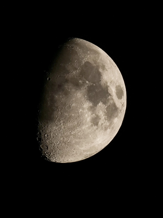

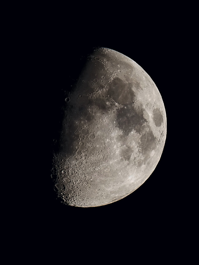

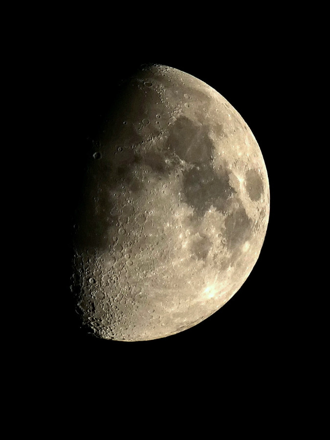

1. Problem:
Nachdem ich von der Schärfe meiner Mondfotos mit G9 / Leica 100-400mm und den Farbrändern doch recht enttäuscht war, habe ich die Mondfotos mit dem Oly Pro 4/300mm wiederholt. Zwar gibt es nun keine Farbränder mehr, aber es waren – trotz Stativ – nur ca. 5% der Aufnahmen einigermaßen scharf, unabhängig davon, ob der Auto-Fokus oder der manuelle Fokus verwendet wurde.
Ich habe lange nach der Fehlerursache gesucht. Die optische Qualität des Oly Pro steht eigentlich außer Frage. Es musste eine andere Ursache geben.
2. Vermutete Ursache:
Das Oly Pro hat eine Innenfokussierung. Zur Scharfstellung werden also im Inneren des Objektivs Linsen bzw. Linsengruppen gegeneinander verschoben. Für diesen Vorgang bedarf es einer komplizierten Mechanik, die bei Auto-Fokus-Betrieb im Inneren motorisch angetrieben wird, bei der manuellen Fokussierung händisch über den Drehring.
Bei verschiedenen Versuchen fiel mir auf, dass die Übersetzung vom manuellen Drehring auf den Verschiebe-Mechanismus im Nah- und Fernbereich völlig unterschiedlich ist. Dies kann man am besten beobachten, wenn man den „Entfernungsbalken“ in den Sucher / das Display einblendet. Im rot markierten Bereich (also in der Nähe von unendlich, d. h. auch bei der Fokussierung auf den Mond) wird die Übersetzung der Drehbewegung des Entfernungsrings auf die Scharfstellung schlagartig so groß, dass die geringste Drehbewegung eine starke Verlagerung der Schärfe-Ebene zur Folge hat. Hier nützt dann auch das Focus Peaking nichts mehr! Offensichtlich tritt dieser Effekt auch beim Auto-Fokus auf.
3. Abhilfe:
Um diese Vermutung zu überprüfen, habe ich bei den Mondaufnahmen das Focus Bracketing mit folgenden Einstellungen genutzt:
Schritt +1 (also die kleinste Schrittweite)
Bildzähler 20
Sequenz 0 / - / + (wichtig, da man nicht weiß, ob die – möglichst genau eingestellte – Ausgangs-Fokusebene vor oder hinter der Mond-„Ebene“ liegt).
Ergebnis: eine Serie von 20 Fotos mit hin und her wandernder Fokus-Ebene, aus der man dann am großen Monitor in aller Ruhe das schärfste Foto heraussuchen kann. (Ob zusätzliches Stacking oder Post Focus mit anschließendem Stacking noch eine Verbesserung ergibt, habe ich nicht ausprobiert.)
Es funktioniert (s. Beispiele)!
Die Fotos habe ich mit FixFoto hinsichtlich Helligkeit und Kontrast nachbearbeitet und etwas nachgeschärft. ISO 200, BZ 5,6 / 8 / 11, Zeiten 1/125 bis 1/1000
056 P1040797 A ff.JPG (83.65 KiB) 4053 mal betrachtet
080 P1040963 A 3-4.JPG (76.91 KiB) 4053 mal betrachtet
110 P1040886 A ff2.JPG (68.15 KiB) 4053 mal betrachtet

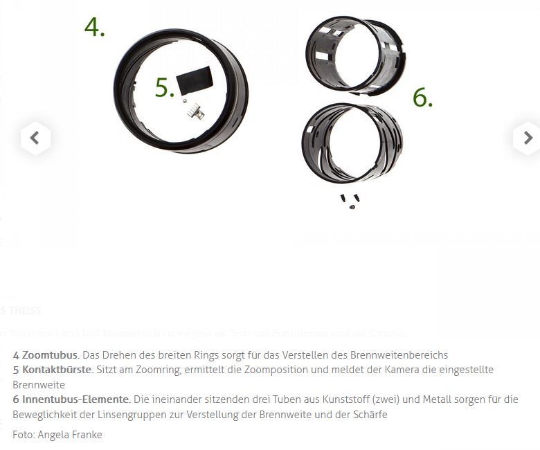

Hallo Matthias,
nach längerem Suchen habe ich die Darstellung eines komplett zerlegten Canon-Zoom-Objektivs mit USM-Motor (2015) gefunden:
https://www.fotomagazin.de/technik/was- ... m-objektiv
Drei ineinandersitzende Tuben mit eingefrästen Schneckengängen (s. Foto) ermöglichen die gezielte Beweglichkeit der Linsengruppen und damit sowohl die Scharfstellung wie auch die Brennweiteneinstellung.
Ob per Hand oder per Motor: Die Linsengruppen bewegen sich also in vorgegebenen Bahnen, woraus offensichtlich (zumindest bei großer Gegenstandsweite) eine nichtlineare Übertragung des motorischen Vortriebs (bei Autofokus) bzw. der Drehbewegung (manueller Fokus) auf die Verlagerung der Fokusebene (also das Scharfstellen) folgt, wie auch an dem "Entfernungsbalken" deutlich zu erkennen ist.
Gruß Herbert
