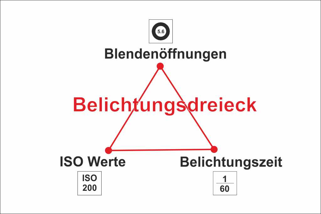

Eine technisch korrekte Belichtung hängt von den drei Faktoren Belichtungszeit, Blende und ISO-Wert ab. Ziel ist es möglichst sowohl in den hellen, als auch in den dunklen Bereichen der Aufnahme eine Struktur bzw. Zeichnung zu erzielen.
Belichtung01 - Belichtungsdreieck.jpg (44.19 KiB) 1596 mal betrachtet
Belichtungszeit, Blende und ISO-Wert bedingen und beeinflussen sich dabei gegenseitig. Wenn man das System dahinter versteht, lassen sich die Fragen zur Belichtung leichter beantworten.

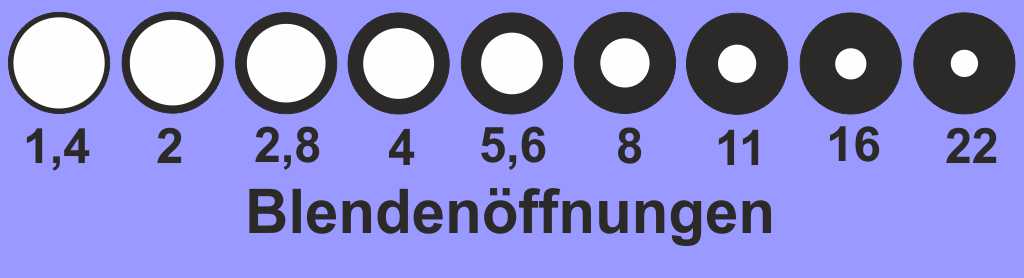

Die klassischen Belichtungsreihen von Blende, Belichtungszeit und ISO-Wert sind so aufgebaut, dass sich die Lichtmenge von Stufe zu Stufe, die sie hindurch lassen bzw. verstärken, verdoppeln oder halbieren.
Belichtung03 - Blendenreihe.jpg (27.75 KiB) 1592 mal betrachtet
Die Blendeneinstellungen einer Kamera lassen sich in einer klassischen Blendenreihe darstellen, wobei sich z.B. die Lichtmenge von der größeren Blende 1.4 zur kleineren Blende 2 um eine „Blendenstufe“ halbiert oder umgekehrt von der kleineren Blende 8 zur größeren Blende 4 vergrößert sich die Lichtmenge um zwei Blendenstufen.

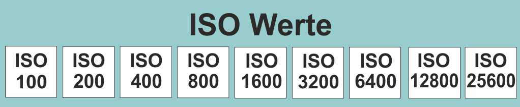

Die Einstellungen der ISO-Werte einer Kamera sind ebenfalls in „Blendenstufen“ systematisiert. Von ISO 100 zu ISO 200 verdoppelt sich die Lichtverstärkung um eine „Blendenstufe“ und von ISO 100 zu ISO 400 um zwei.

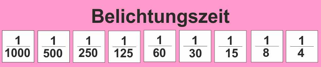

Belichtung05 - Belichtungszeitreihe.jpg (25.56 KiB) 1592 mal betrachtet
Eine adäquate Belichtungsreihe für die Belichtungszeit orientiert sich an den klassischen Zeiten aus der analogen Kameraepoche. Auch hierbei verdoppeln/halbieren sich die Zeiten und damit die Lichtmenge um eine „Blendenstufe“ zur nächsten.

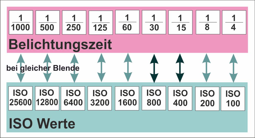

Zwischen den Reihen Belichtungszeit und ISO-Wert verhält es sich genauso. Will man bei einer Belichtung mit 1/30sec und ISO 800 zu einer Aufnahme mit 1/15sec wechseln, kann man entsprechend den ISO-Wert auf 400 reduzieren.

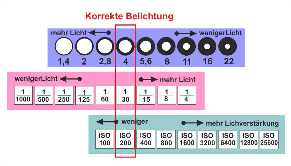

Jetzt zu einem konkreten Beispiel:
Bei einem Fußballspiel am Abend mit Flutlicht soll mit einer Lumix G91 und dem Panasonic 50-200, f 2.8 fotografiert werden. Die korrekte technische Belichtung wäre bei Blende 4, ISO 200 eine korrekte Belichtung mit einer 1/30 sec - zu kurz für vernünftige Ergebnisse.
Belichtung09 - Korrekte Belichtungsbeispiel.jpg (63.16 KiB) 1588 mal betrachtet

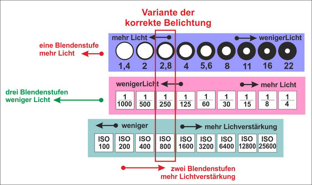

Die Lösung mit einer Belichtungszeit von 1/250sec fotografieren zu können ist, die erforderlichen drei Blendenstufen mit folgender möglicher Einstellung zu erreichen.
Das Objektiv erlaubt den Einsatz von Blende 2.8 und mit ISO 800 bringt der Sensor der G91 noch genug Detailtreue und eventuelles Rauschen ist heutzutage mit der Bildbearbeitung sowieso kein Problem mehr.
Belichtung10 - Korrekte Belichtungsvariate.jpg (68.49 KiB) 1588 mal betrachtet
Aufnahmen mit der G91 würden auch bei ISO 1600 noch gelingen und damit wäre sogar eine weitere „Blendestufe“ mit der Belichtungszeit von 1/500sec möglich.

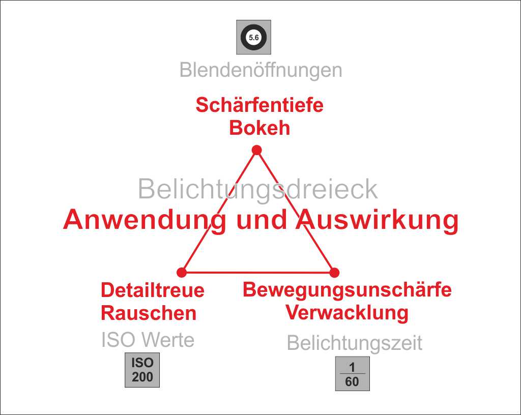

Die gezielte Wahl einer Kombination dieser drei Belichtungsfaktoren kann zur Bildgestaltung eingesetzt werden, möglichen Fehlbelichtungen vorbeugen oder die Grenzen der Kamera ausnutzen.
Belichtung11 - Anwendung und Auswirkung.jpg (56.42 KiB) 1588 mal betrachtet
Welche Fotos dann wie, wann, wo und mit was am besten fotografiert werden kann, ist dann eine andere „Geschichte“!

Wieder eine Fleißarbeit von Dir, Bodo. Danke!
Ich denke mal, Du hast absichtlich ;) einen kleinen Fehler eingebaut?! In meinem Kopf hat sofort was geklemmt.
Eine 1/30s ist natürlich zu lang und nicht zu kurz für Fußballsportbilder!

🙈 Ja, natürlich - Danke Bernd!
