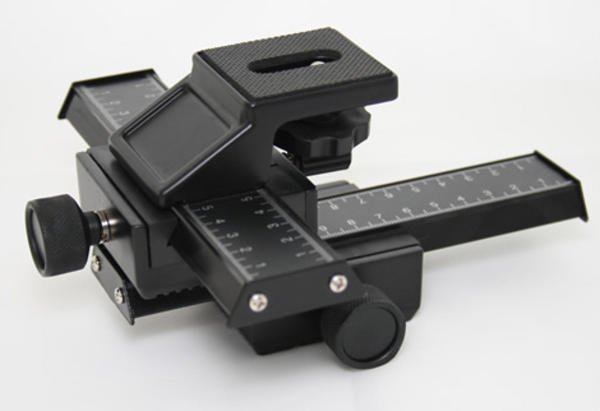

1. Licht (Strahler Taschenlamp LED Leuchte), 2. Stativ oder feste Auflage, 3. Macroschlitten siehe Bild, usw usw usw
So hab mal in Bild gemacht da geht noch mehr aber wie??? Ist schon mal ein Anfang und gut erkannt
- mein macroschlitten.jpg (20.12 KiB) 2791 mal betrachtet

Du hast ja nun schon viele Tipps bekommen. Den Tipp vom Jens (Binärius) solltest Du ernsthaft in Betracht ziehen und das Scharfstellen üben. So bekommst Du eher ein Gefühl für die Raynox-Linse. Also mal rauszoomen, und dann mit der Kamera aus einem etwas größeren Abstand auf das Objekt zu bewegen. Wenn Du einen kontinuierlichen Autofokus hast (C-AF), kannst Du auch den versuchen. Dann kann die Kamera schon selbst versuchen, auf das Objekt scharfzustellen. Du musst Dich aber langsam nähern, weil Du den Schärfepunkt sonst schnell verpassen kannst. Da ist nicht sonderlich viel Spielraum beim Abstand.
Ein Makroschlitten ist für den Anfang vielleicht ein wenig zu viel des Guten, hilft aber ungemein, weil man mit dem wirklich sehr sehr fein justieren kann. Versuch´s trotzdem erstmal ohne.

Hi Björn Da hast Du natürlich Recht, sollte auch keine Kaufempfehlung sein, sondern eine Aufzählung der gegebenen Möglichkeiten,
konnte man aber auch falsch verstehen
