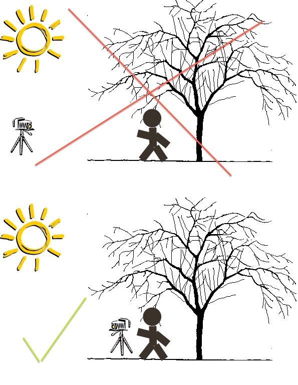

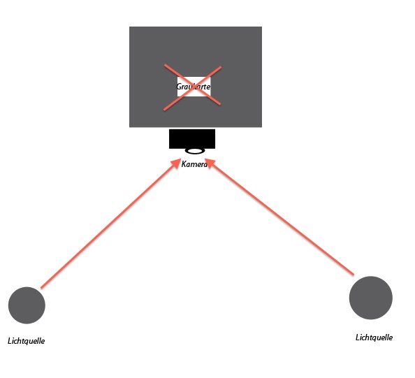

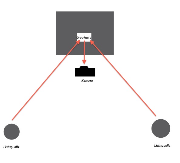

Ich denke daß das so gemeint ist, normalerweise reflektiert deine Graukarte das Umgebungslicht.
Mit Deckel, drehst du , dein Weißabgleichsdeckel mit Kamera zur Lichtquelle, sie ersetzt die Graukarte.

In Richtung Lichtquelle halten, so wie auf der Zeichnung.
Mal angenommen, du würdest draußen eine Person fotografieren, so würdest du mit Graukarte so vorgehen, das du die Person die du fotografieren möchtest eine Graukarte in die Hand drückst, und diese abfotografierst. Da durch den Objektivdeckel, die Graukartenaufnahme entfällt, richtest du nun nicht mehr die Kamera auf die Person, sondern gehst zu der Person, drehst dich um 180 Grad, und fotografierst in diese Richtung. Somit nimmst du mit Objektivdeckel die Lichtsituation auf, die deine Person anstrahlt. Dabei würde ich nicht unbedingt direkt in die Sonne fotografieren, denn wenn sie z.B im Halbschatten steht, gibt das Mischlicht, und das willst du ja auch in der Weißabgleichsberechnung mit drin haben.

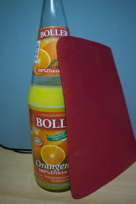

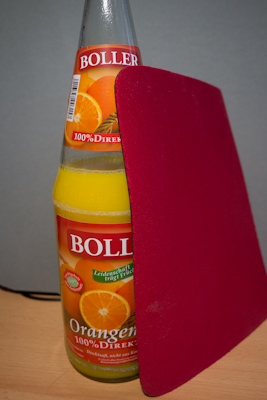

der Weißabgleichsobjektivdeckel ist ja durchscheinend, angenommen du würdest ihn extrem nah auf einen knallroten Gegenstand richten, würde dieses Rot so diffus durch den weißen Deckel scheinen und damit deinen Weißabgleich durcheinanderbringen, hingegen bei einer Graukarte kannst du nah hingehen und auch natürlich die Kamera direkt darauf ausrichten, da die Graukarte das Licht reflektiert und zwar grau. Deshalb beim Weißabgleichsdeckel immer weg vom Objekt hin zur Lichtquelle, denn dies ist ja was du messen möchtest.
Das kann ganz schön fatal sein, wenn du beim Weißabgleichsdeckel, sehr nah ans Motiv ran gehst und dann mißt.
Beispiel: Im ersten Bild habe ich die Kamera mit dem Weißabgleichsdeckel genau aufs Motiv gerichtet, Abstand vielleicht so 20cm
dann bekommt man dieses falsche Ergebnis, mein knallrotes Mauspad und das gelb scheinen durch den Objektivdeckel und verfälschen das Ergebnis
Beispiel 2: Kamera mit Weißabgleichsdeckel zur Weißabgleichsmessung, einfach vors Motiv gehalten aber weggedreht in Richtung Lichtquellen. Das sieht doch schon besser aus.
