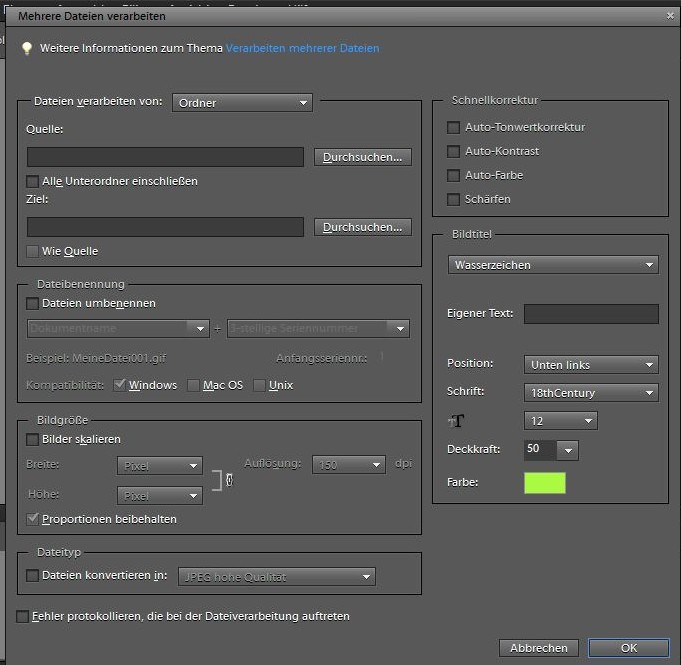

auch in PSE kann man mehrere dateien auf einen rutsch bearbeiten!
Unbenannt 1.jpg (84.5 KiB) 3208 mal betrachtet
liebe grüße, gerti Bild
