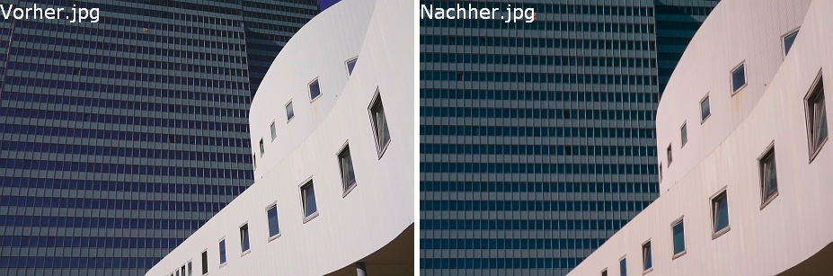

Hier noch ein Beispiel für die Korrektur der stürzenden Linien mit LR5
das Original:
die korrigierte Version
Man sieht an diesen Bidlern auch sehr gut, wieviel von dem ursprünglichen Bild verloren geht.
Die Funktion ist in LR5 in der rechten Menüleiste ziemlich versteckt. Unter Objektivkorrekturen gibt es einen kleinen Reiter mit der Bezeichnung "vertikal"
Irene
PS CS3, LR 6

Hallo Irene,
hast Du das nur mit dem "Vertikal"-Regler unter den Objektikorrekturen gemacht?
LG Stefan (G5, GX80)
irene49
Beiträge: 3414
Wohnort: Niederösterreich
Re: "Kleine" Frage zu Lightroom
Beitrag von irene49 » Donnerstag 7. November 2013, 20:51
Ja, nur mit dem Vertikalregler. Einfach angeklickt und schon waren die Gebäude gerade. Dann hab ich nur mehr den Ausschnitt anpassen müssen und fertig.
Irene
PS CS3, LR 6

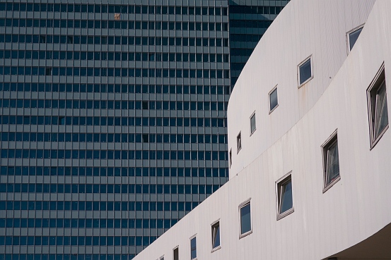

valokuva
Beiträge: 7439
Beitrag von valokuva » Donnerstag 7. November 2013, 21:47
Danke für den Hinweis, Jürgen!
Die Autofunktion kannte ich noch gar nicht.
Und sie liefert bei obigem Beispielbild mit einem Klick bereits ein erstaunlich gutes Ergebnis :D :
Allerdings geht bei beiden korrigierten Versionen etwas der Charakter des weißen, in der Realität stark gebogenen Gebäudes verloren.
