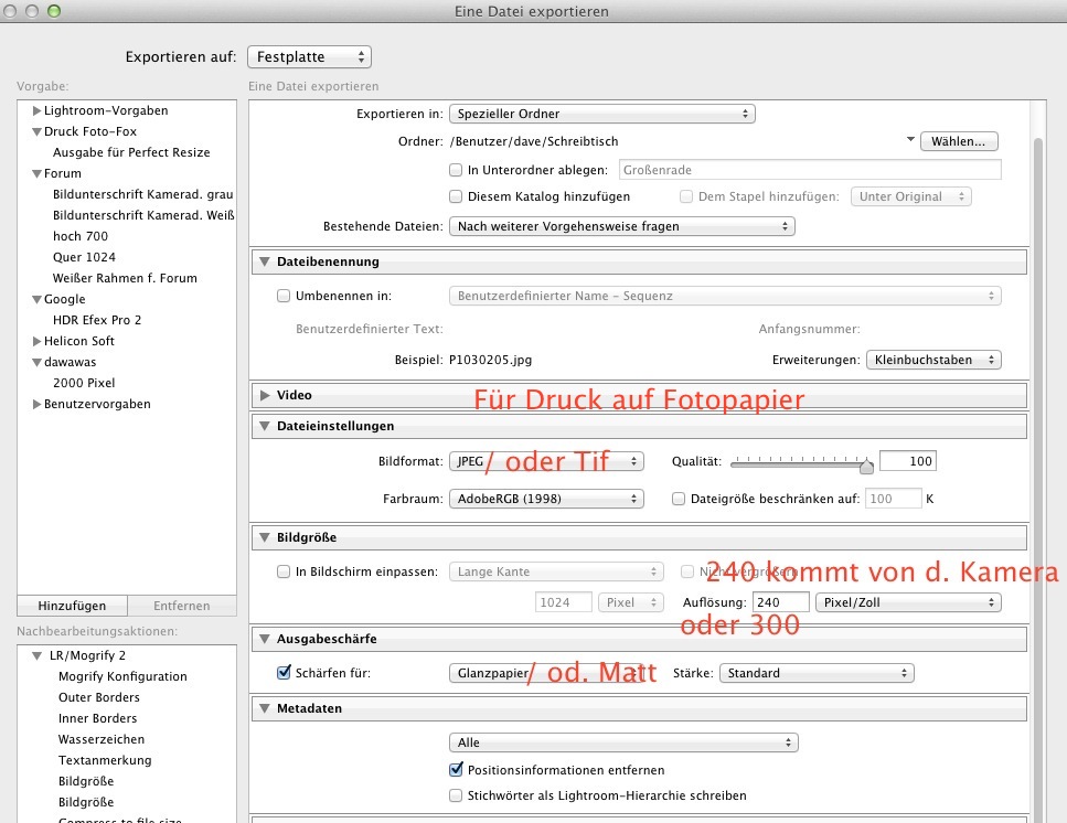

Wenn du für's Internet/ Forum Bilder bereit stellst reicht 72dpi (das verkleinert die Dateigröße) Bei Qualität,
kannst du getrost 90% einstellen.
Für die Druckausgabe, natürlich 100% Qualität, und bei den dpi kannst du 240dpi lassen oder aber hochrechnen lassen
auf 300dpi.
Aufpassen würde ich mit den Profilen, für Web, sRGB, für Druck kommt darauf an, was die brauchen, für z.B. Fotoausbelichtungen kannst du Adobe RGB oder sRGB verwenden. Mit der Einstellung ProPhoto hatte ich erst kürzlich schlechte Erfahrungen gemacht, das also lieber nicht in den Ausgabeeinstellungen beim exportieren einstellen.
ProPhoto ist gut bei externen Bearbeitungen wie z.B. Photoshop, denn Lightroom arbeitet mit diesem Farbraum.
Wenn man z.B. in Photoshop das Bild übergibt, sollte dieser Farbraum beibehalten werden.

Re: Lightroom: Qualität beim Export von Bildern
Beitrag von Lenno » Mittwoch 1. Januar 2014, 12:05
Web / Internet = Bildschirm
Druck = Matt oder Glanzpapier
Externe Weiterverarbeitung = kein Häckchen/keine Schärfung

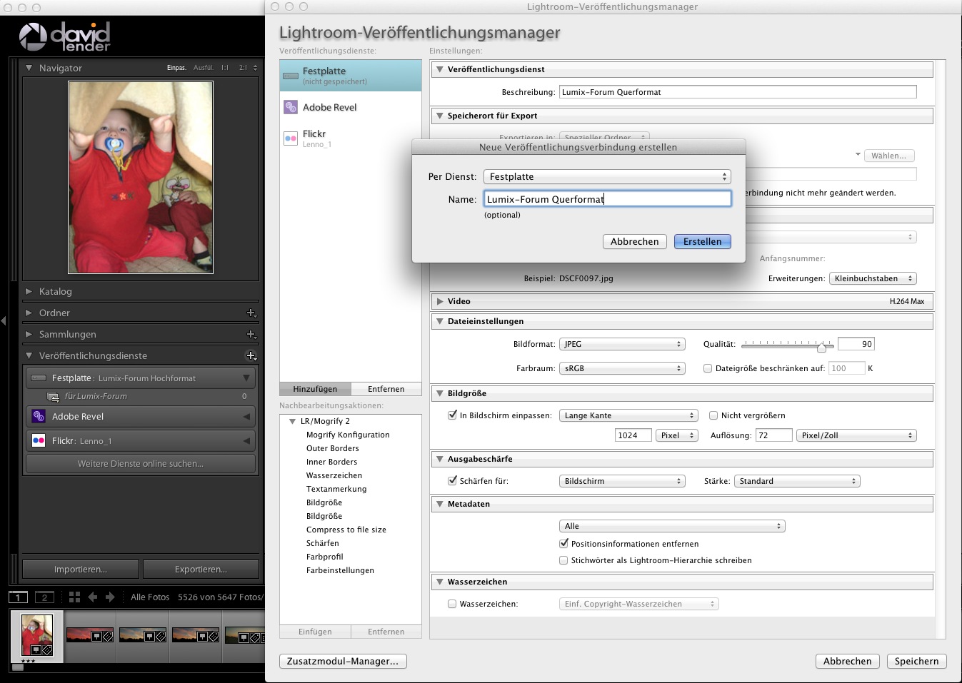

Um den Export von Bildern sich weiter zu vereinfachen, kann man auch eine "Festplatte/Ordner" sich
als Dienst einrichten lassen. Und das geht so:
Ihr klickt im Bibliotheksmodul links unten, auf Festplatte einrichten.
Dort stellt ihr eure gewünschten Einstellungen ein und speichert es.
Da, ich gerne Hochformat und Querformat unterschiedlich in der Größe behandle,
richte ich mir noch einen zweiten Festplattendienst ein.
Nachdem das gemacht ist, habt ihr nun zwei Festplattendienste, eins für Quer- und eins für Hochformat, die
aber im selben Ordner auf eurem Schreibtisch landen.

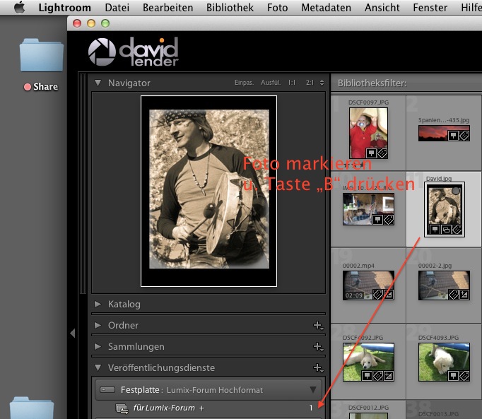

Ihr könnt nun einfach die Bilder markieren, und in diese Dienste per Drag&Drop mit der Maus ziehen. Oder ...
... oder ihr macht die Elegantere Lösung per Zielsammlung, dazu definiert ihr den Dienst welcher als Zielsammlung fungieren soll.
Ein Plus hinter dem Namen verrät euch, das dies die Zielsammlung ist, mit dem Tastenkürzel "B" rutschen automatisch die Fotos in diesen
Veröffentlichungsdienst.
Nun müßt ihr nur noch dieses Foto veröffentlichen, dann landet es in dem Lumix Forum Ordner auf eurem Schreibtisch.
(Leider geht das nicht automatisch, da es ein Veröffentlichungsdienst ist. Eventuell ist man mit dem Exportdialog dann doch schneller,
wollte bloss mal auch diese Möglichkeit aufzeigen, macht bei mehreren Bildern durch aus Sinn.)

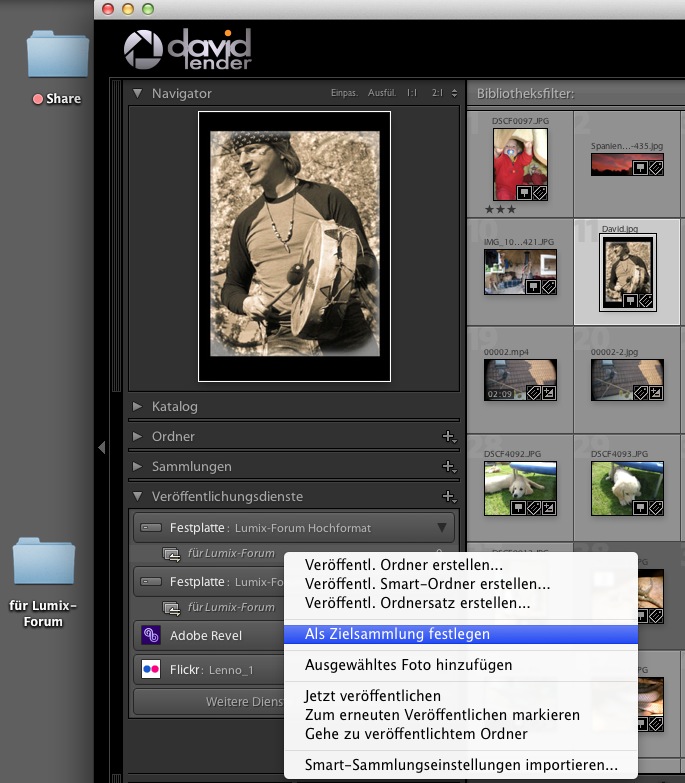

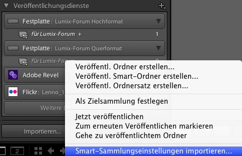

Soo, und weiter gehts mit genialen Spielereien.
Exemplarisch mach ich einfach mit dem Beispiel weiter, wir haben nun z.B. den Veröffentlichungsdienst für die Hochformatfotos als
Zielsammlung deklariert, um nun Querformatfotos zu veröffentlichen müßte ich also den Veröffentlichungsdienst Querformat als Zielsammlung auswählen. Ziemlich anstrengend und uneffektiv immer zwischen diesen beiden wechseln zu müssen, also ...

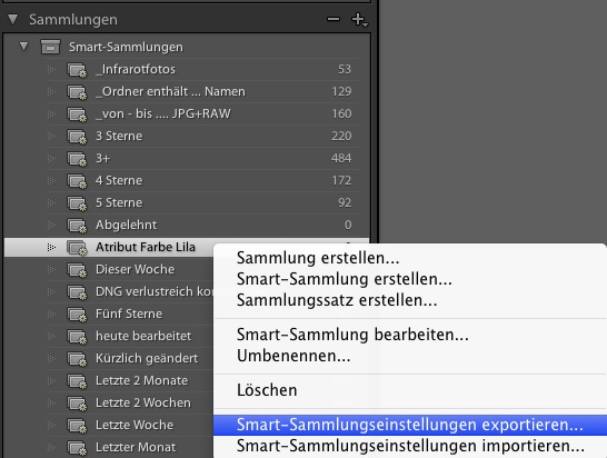

...also werde ich mir für den Querformatordner etwas anderes ausdenken, und zwar werde ich mir eine Smartsammlungseinstellung importieren.
um etwas importieren zu können, muss natürlich vorher etwas exportiert worden sein, deshalb geh ich etwas höher zu den Sammlungen,
dort habe ich mir eine Smartsammlung erstellt die Fotos anhand ihrer markierten Farbe heraussucht. (diese kann man sich in Smart-Sammlungen selbst erstellen)
Nachdem ich nun also, diese Smartsammlungeinstellung in meinem Querformatsordner importiert habe, kann ich nun ganz einfach
mit einem Druck auf "B" Bilder für Hochformat sammeln oder wie hier mit KLick auf Lila Farbe, Fotos für Querformat einsortieren lassen.
Clever was? (Nicht irritieren lassen, ich hab hier ausversehen ein Foto im Hochformat rausgesucht, uups, :oops: sollte natürlich eines im Querformat sein)

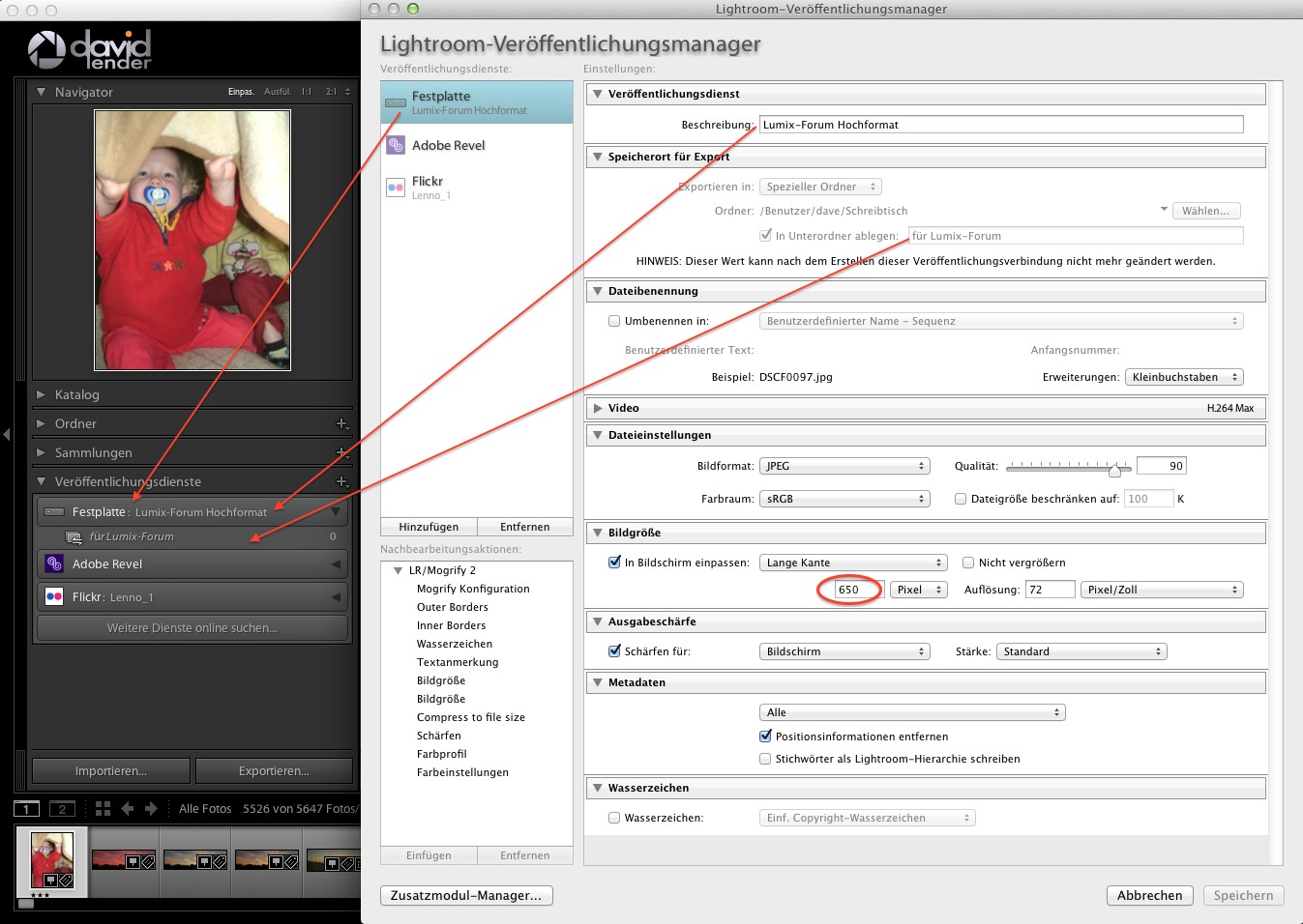

Nach Veröffentlichung wird im Ordner "Für Lumix-Forum" automatisch ein Ordner erstellt der den gleichen Namen hat wie eure Smartsammlungseinstellung, da wißt ihr nun auch gleich, wo die Hoch- und wo die Querformatsfotos liegen. Einfach genial.

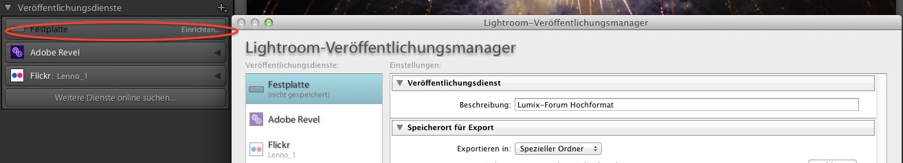

Ihr seht LR, hält viele tolle Hilfsmittel bereit, so kann man schnell und Effektiv arbeiten.
Man könnte auch statt der Zielsammlung, gleich so, mit zwei Farben arbeiten, das hätte den Vorteil wenn ihr in eurer Bibliothek
diese beiden Farben seht, wisst ihr, diese Bilder wurden veröffentlicht.

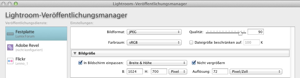

Mir war das zu blöd mit zwei Festplattendiensten, deshalb diese Einstellung, dann kann es halt nie höher als 700 Pixel werden, bei länglichen Formaten nie länger als 1024 Pixeln.

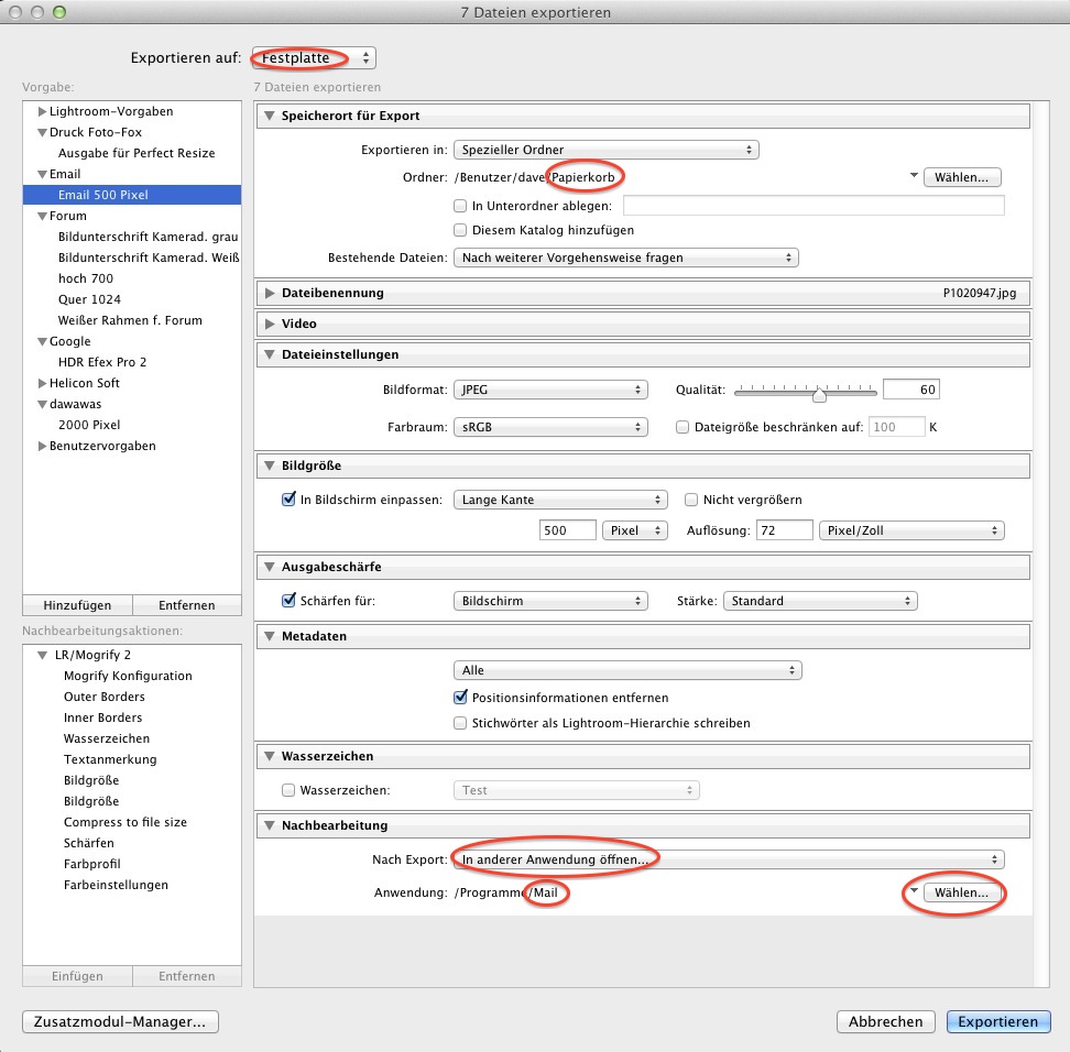

Beim Export in eine Email habt ihr zwei Einstellungsmöglichkeiten.
Die erste mit der Einstellung "Festplatte", hier könnt ihr einen Ordner wählen wo diese Bilder landen sollen,
bei mir im Beispiel hab ich den Papierkorb gewählt, denn nach dem Versand der Email brauch ich die kleinen Bilder nicht mehr,
also gleich aufgeräumt im Papierkorb, aber wenn man es doch nochmal braucht kann man sie wieder aus dem Papierkorb fischen,
und erspart sich den Exportvorgang von neuem.
Außerdem könnt ihr hier wählen welche Anwendung nach dem Exportvorgang gestartet werden soll.

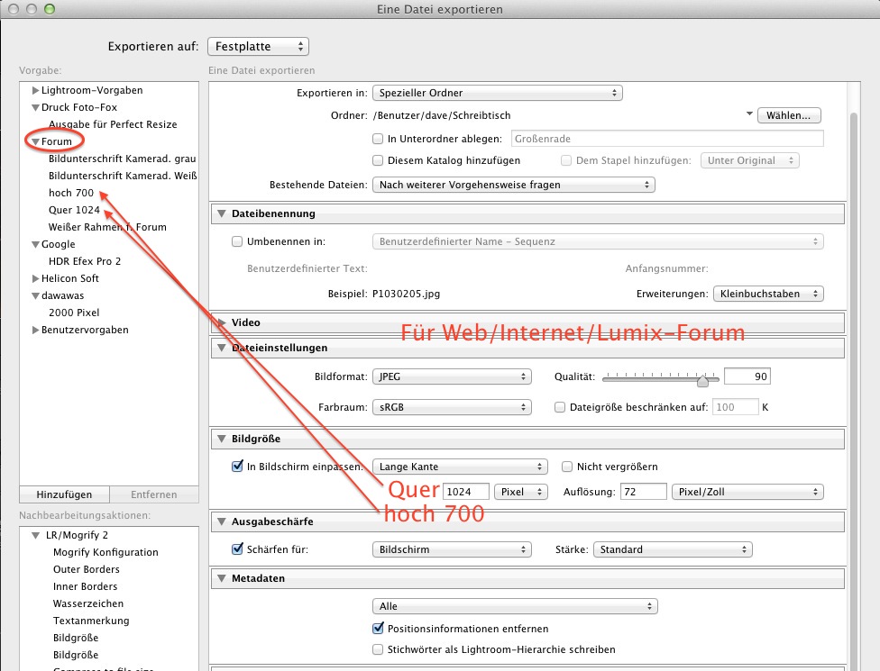

Möglichkeit zwei, ihr nehmt die Einstellung "Email", dort könnt ihr keinen Ordner auswählen, die Bilder landen direkt in eurem ausgewählten Emailprogramm, es sammelt sich also auch nichts im Papierkorb oder sonst wo an.
Bildschirmfoto 2014-01-01 um 16.18.25.jpg (143.72 KiB) 4144 mal betrachtet
Es öffnet sich dann dieses Fenster, ich gebe meistens nichts bei Empfänger und Betreff ein sondern klicke auf Senden, damit wird es
an mein Emailprogramm übergeben und ich kann dort Empfänger und Betreff eingeben.
