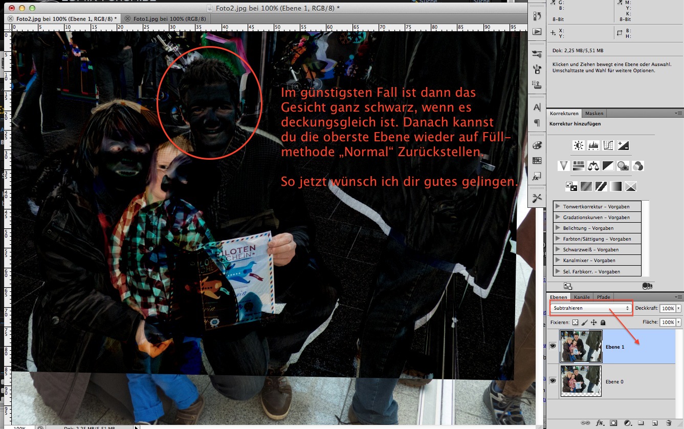

So hier eine Möglichkeit wie du das machen könntest:
Kleiner Tipp: Im Video verringere ich die Deckkraft des oberen Bildes damit ich das untere Bild deckungsgleich zum oberen Bild bekomme. Eine andere Möglichkeit wäre, das nicht mit der Deckkraft zu machen, sondern einfach die oberste Ebene auf
die Füllmethode "Subtrahieren" zu stellen. Wenn du dann die untere Ebene ausrichtest, sollte im günstigsten Fall am Gesicht alles schwarz sein. Dann wäre es optimal deckungsgleich.
Bildschirmfoto 2014-01-08 um 11.48.04.jpg (380.58 KiB) 3375 mal betrachtet
