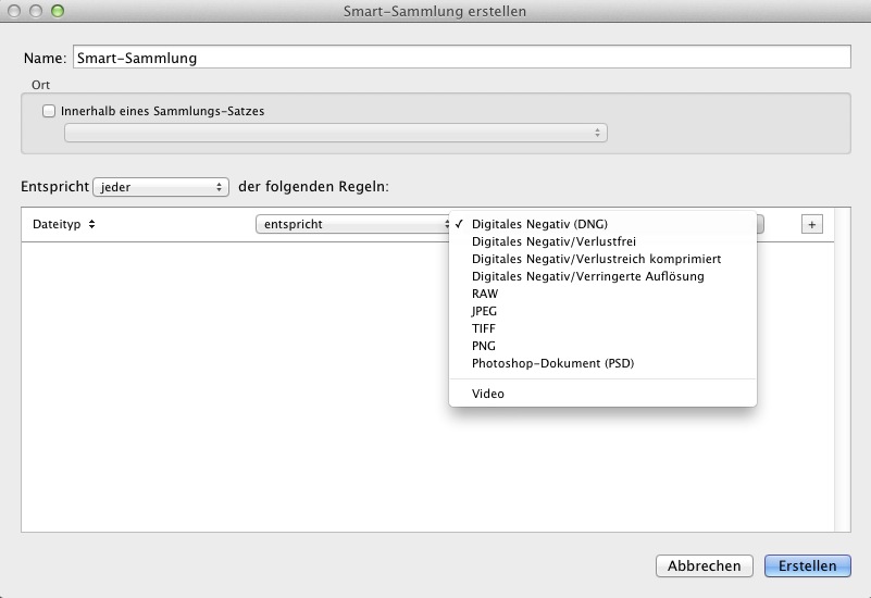

In der Smartsammlung hingegen hat es unterschiedliche Dateiformate schon voreingestellt,
nach denen man filtern lassen kann.

Danke Lenno,
ich stand schon kurz vor dem Wahnsinn weil jeder von der Filtermöglichkeit nach Dateitypen geredet hat und ich den Filter nicht finden konnte.

Danke Rocco für die Rückmeldung, habe gleich mal ein Video gemacht das gerade noch hochlädt,
durch solche Fragen und Schwierigkeiten kommen eben die Dinge heraus, die Adobe scheinbar vorraussetzt
das man die weiß. Das dies aber nicht so ist, zeigt dieses Beispiel hier.
Du siehst also, durch solche Fragen kann anderen geholfen werden die vor derselben Aufgabe stehen.
Da wird dir noch manch einer dankbar sein.
