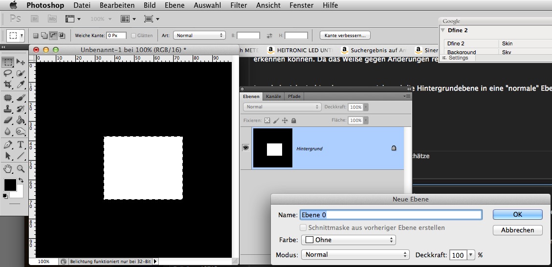

Normalerweise kommt, wenn ich eine Auswahl erstelle und den Inhalt lösche, das Karomuster und ich kann innen beliebig neu füllen. Oft kommt aber weiß, was nicht "leer" bedeutet und sich mit dem Farbeimer nicht ändern lässt. Ich habe die Logik dahinter bisher nicht erkennen können. Da das Weiße gegen Änderungen resistent ist, stört es mich sehr.
Jetzt habe ich ein bisschen rumgespielt und die Hintergrundebene in eine "normale" Ebene geändert. Siehe da, es kommt Karo beim Löschen!
Wie schön! Aber warum da?

Wenn die Hintergrundebene mit einem Schloss abgeschlossen ist, wird Hintergrundfarbe eingesetzt oder was du angibst,
Bildschirmfoto 2015-03-30 um 21.34.36.jpg (93.09 KiB) 601 mal betrachtet
ist die Hintergrundebene offen, kommt Transparenz (Karos).
Bildschirmfoto 2015-03-30 um 21.35.01.jpg (96.5 KiB) 601 mal betrachtet
Um die Hintergrundebene aufzuschliessen einfach doppelt auf die Ebene klicken einen neuen Namen für die Ebene
vergeben z.B. Ebene 1. Fertig.
Bildschirmfoto 2015-03-30 um 21.34.47.jpg (135.77 KiB) 601 mal betrachtet

Danke, David, es stimmt, es kommt nicht weiß, sondern die Hintergrundfarbe (die ohne Einstellung weiß ist). Ich vermute, dass man in der Hintergrundebene als die Basis allen Lebens nicht löschen darf.

und nicht nur das... bei einer "gesperrten" hintergrundebene kann man z.b. auch nicht alle bearbeitungen anwenden wie zum beispiel transformieren, spiegeln usw.
dazu muss man die hintergrundebene ebenfalls erst entsperren
