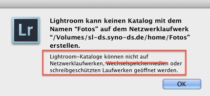

Also die Festplatte an einen Router hängen (Fritz.Box) das funktioniert schonmal nicht, da Mac ein anderes Dateisystem hat,
dieses wird von der Software des Routers nicht unterstützt, ich geh mal stark davon aus das ich da eine Platte mit Fat32 formatieren müßte.
Re: Doppelte Haushaltsführung mit Lightroom
Beitrag von Lenno » Samstag 19. Oktober 2013, 08:48
So wieder etwas schlauer, gerade getestet: (Wäre mal was für die nächste LR Version)
Der Punkt Wechselspeichermedien ist blöd formuliert, denn eine externe Festplatte ist ja auch ein Wechselspeichermedium
und dort geht es ja. ;)

Lenno hat geschrieben: Der Punkt Wechselspeichermedien ist blöd formuliert,
Oder ich sag mal so das ist falsch, denn ich habe gerade erfolgreich einen Katalog auf einer SD Karte erstellt.

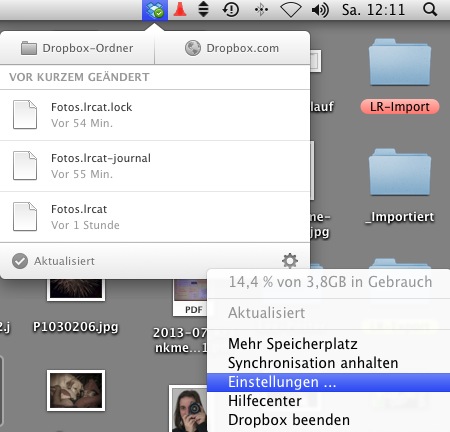

Was man auch noch machen kann, ist nur den Katalog auf eine Dropbox auslagern,
dann muss man Katalog und Bilder synchronisieren, sprich dem Katalog der nun auf der Dropbox liegt,
sagen wo die Bilder sind, die können sich z.B auf einem Netzlaufwerk befinden.
Hier die Anleitung dazu: http://www.lorenz-fotografie.com/blog/2 ... ron-halten
Ich habe es gerade ausprobiert, ich habe den eben erstellten Katalog der SD Karte einfach in meine Dropbox geschoben,
beim erstmaligen öffnen dieses Katalogs, fragte er wo die Bilder sind, diese sind natürlich noch nach wie vor auf der SD Karte und
nicht in der Dropbox. Das funktioniert.

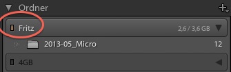

Nun habe ich mir diese SD Karte zum Test als Netzlaufwerk an die Fritz.Box gehängt,
die Katalogdatei ist in der Dropbox, und es funktioniert.
Ich glaube ich werde das wirklich mal Testweise ausprobieren. Der Datenträger an der Fritz.Box
muss Fat/Fat32 formatiert sein, sonst geht es nicht.

Noch ein wichtiger Hinweis, wenn ihr euren Katalog nun in die Dropbox verschiebt,
solltet ihr nicht versuchen zur gleichen Zeit mit 2 Lightroom auf 2 verschiedenen Rechnern darauf zuzugreifen,
Lightroom ist nicht Multi-User fähig, ihr zerstört euch damit eure Library. Wenn ihr also mehrere seid müßt ihr
euch absprechen wer gerade auf den Katalog zugreifen möchte.
Wenn ihr alleine seid könnt ihr sowieso nicht an zwei Plätzen zur gleichen Zeit sein, arbeitet auf eurem PC oder
am Laptop zum Beispiel.

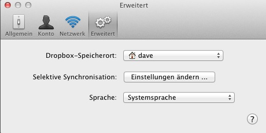

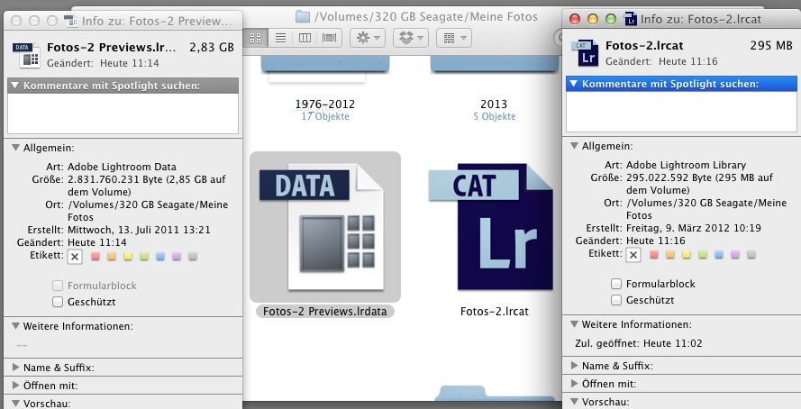

Da man nicht soviel Speicherplatz auf der Dropbox zur Verfügung hat,
sollte man wie oben in einem der Links beschrieben, die Previewsdatei nicht synchronisieren.
Die Katalogdatei selbst ist nicht so gross.
(man kann für knapp 9 Euro monatlich auf 100GB Speicherplatz aufrüsten wer sehr große Bildbestände hat)
Hier mal die Größenordnung der Katalog und Previewsdatei bei 5000 Fotos.
Selektive Synchronisation auswählen.
