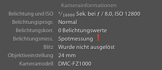

So gehen wir doch mal zur Fehleranalyse, ich habe mir nun auch mal die Bilder angesehen.
Ich werde nicht versuchen da was zu drehen, sie sind und bleiben schlecht.
Was kann man also das nächste mal besser machen, bzw. worauf solltest du achten.
Hier die Exifdaten. Du solltest nicht nur das nächste mal, sondern immer die Anzeigen im Blick behalten.
ISO 12800 ist einfach ein No go. Und so komische Werte wie 1/16000 sec. bei Blende 8 sollten stutzig machen.
Dann nimm unbedingt diese "Spotmessung" raus, das war hier ganz klar die Einstellung die dir die Bilder verhunzt hat.
Nimm bitte in Zukunft die "Mehrfeld" oder vielleicht heißt sie auch "Matrixmessung" bei dir, wo alle Bildanteile gleichmäßig zur Belichtungsmessung heransgezogen werden. Und nicht nur ein ganz kleiner Punkt in der Bildmitte (Spotmessung).
Denn du fotografierst hier gegen einen hellen Himmel. Es wird vermutlich dann auch noch eine Belichtungskorrektur von nöten sein, wo man eine Belichtungskorrektur nach plus einstellen muss um die dunkleren Bildanteile unten aufzuhellen. Eventuell sind aber die Kontraste so stark das sich auch anbietet hier mit HDR etwas zu versuchen sofern einem unbedingt ein korrekt belichteter Himmel wichtig ist. Mit nur einem Foto ist ein gleichmäßig belichtetes Bild - also korrekt belichteter Himmel und korrekte Belichtete dunkle Gassen - nur schwer hinzubekommen. Hier würde ich dann mit der Belichtungskorrektur die Belichtung auf den bildwichtigen Teil legen und nicht auf den Himmel.

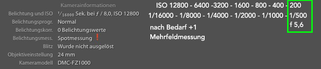

Ich habe dir hier mal die Werte runtergerechnet wie sie hätten sein sollen. Da
bitte in Zukunft darauf achtgeben, das du die ISO so weit es eben geht unten hälst.
Die Belichtungskorrektur ist eine wichtigte Einstellung die du den Gegebenheiten immer anpassen musst.
Diese musst du aber auch im Auge behalten denn sie stellt sich nicht automatisch zurück.
Und zur Erinnerung, weil es oft verwechselt wird und deshalb auch versehentlich eingestellt wird.
Spotmessung, Matrix- Mehrfeldmessung hat nichts mit dem Autofokus zu tun, sie stellen lediglich die
Belichtung ein. Die Spotmessung misst zur korrekten Belichtungsmessung nur einen kleinen Punkt in der Bildmitte an,
dies ist aber nur selten genau die Stelle die man auch tatsächlich zur Belichtung haben möchte.
Die Mehrfeldmessung dagegen bezieht das gesamte Bild zur Belichtungsmessung ein und versucht eben möglichst alle Bildanteile gleichmäßig gut zu belichten. Das das nicht 100%ig gelingen kann ist klar und deshalb muss man dann noch ein wenig mit einer Belichtungskorrektur nachhelfen,
die aber eben von Bild zu Bild ganz unterschiedlich sein kann. So kann eben eine absichtliche Überbelichtung oder auch Unterbelichtung zum gewünschten Bildergebnis führen. Die Kamera weiß nicht was dir wichtig ist, du selbst musst das von Fall zu Fall entscheiden.
