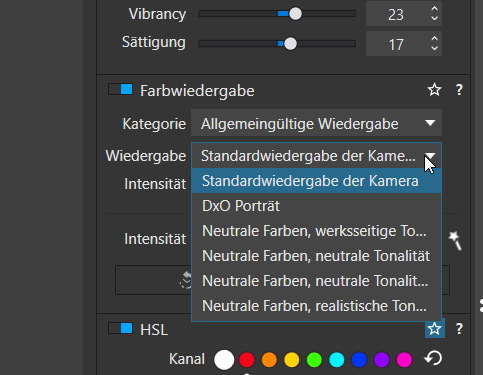

j73 hat geschrieben:
Freitag 17. März 2023, 09:10
chrisspeed hat geschrieben:
Freitag 17. März 2023, 07:22
Freitag 17. März 2023, 06:37
Ich habe (wie oben angekündigt) die Kritik bzgl. den fehlenden Einstellmöglichkeiten mal im Forum des Herstellers gepostet und Folgendes gelernt:
- Es ist Teil des Konzepts, dass man da nix einstellen kann, man möchte ein einfaches Plugin anbieten
- Wer die volle Flexibilität will, soll auf Photolab gehen (@chrisspeed, da hast Du dann auch das Filke-Größenproblem nicht, weil die komplette Entwicklung ohne DNG Zwischenschritt in einem Tool erfolgt)
Klar kann man die volle Entwicklung in Photolab machen. Dummerweise hatte ich dieses Jahr zum ersten Mal LR probiert und das hat schon Dinge, die mit DxO so nicht gehen :D Zumal ich oft Probleme mit den Rottönen bei der Entwicklung meiner G9 habe.
Naja, mal schauen, vielleicht müsste ich mir mal die neuste Version anschauen.
Klar, jedes der beiden Programme hat seine Stärken ... ich finde auch die Masken von LR besser, hab aber irgendwie keine Lust sowohl das Abo als auch DxO zu bezahlen. Zumal ich Abos bei SW sowieso nicht mag.
Bzgl. der Farben: ich wähle bei der Farbwiedergabe Kategorie: "Allgemeingültige Wiedergabe" und bei Wiedergabe: "DxO Kameraprofil (DC-G9)" Damit hab ich ganz gute Ergebnisse erzielt.
Das ist etwas, was es bei mir nicht gibt.... Welche Version?
2023-03-20 14_29_49-DxO PhotoLab 4.3.6.png (24.92 KiB) 5068 mal betrachtet
LG Christian
j73
Beiträge: 10420
Wohnort: Raum HN
Re: DxO PureRAW 3
Beitrag von j73 » Montag 20. März 2023, 14:36
Montag 20. März 2023, 14:30
Photolab 6.x (bei mir konkret 6.4)
Grüße, Jörg
G9II, GX9 (G9, GX80, TZ71)
