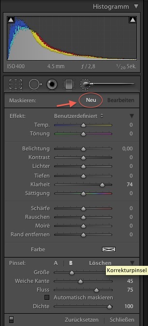

Re: schwarz weiß + farbig in einem Bild
Beitrag von Lenno » Freitag 17. August 2012, 08:50
Das geht sogar noch einacher Gerd,
indem du zwischen den Bearbeitungsschritten auf "Neu" klickst, damit wird ein neuer Korrekturpunkt gesetzt.
Bildschirmfoto 2012-08-17 um 09.49.02.jpg (63.88 KiB) 2614 mal betrachtet

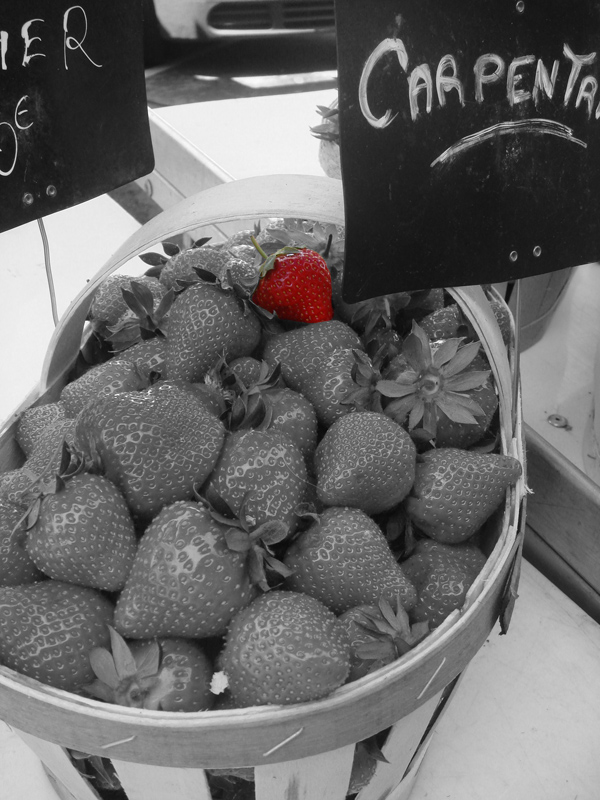

*Ria*
Beiträge: 48
Registriert: Samstag 11. August 2012, 12:00
Wohnort: Karlsruhe
Beitrag von *Ria* » Freitag 17. August 2012, 13:07
@Dieter....das ist einfach die original Farbe. Ich hab ja nur den Rest schwarz-weiß gestellt.
Nun hab ich eines gemacht, wie von Remus beschrieben.
Mist!!! Jetzt kann ich es hier nicht mehr runter laden.
Es kommt jedesmal die Nachricht:
Fehlerhafter Grafikdateityp: Dateiendung psd erwartet, aber Endung jpg erhalten.
Die Datei ist zu groß. Die maximal erlaubte Dateigröße ist 750 KiB.
Ich glaube ich geb auf......

*Ria*
Beiträge: 48
Wohnort: Karlsruhe
Beitrag von *Ria* » Samstag 18. August 2012, 11:03
Hallo Michael,
ich hab auf 800x600 Pix komprimiert. Das mache ich immer so...das kann nicht der Grund sein.
Heute nun, wenn ich besagte Aufnahme öffnen möchte, kommt folgende Warnung: Das Bild konnte nicht geöffnet werden, weil ein unbekannter oder ungültiger JPEG-Marker gefunden wurde....mir völlig schleierhaft.
Alle anderen Bilder kann ich normal komprimieren und ohne Probleme einstellen, auch das Bild, das ich mit der "Lassomethode" bearbeitet habe.
Das Komische daran ist, dass wenn ich das Bild speichere, es nicht mehr in jpg., sondern in psd. gespeichert wird und...das lässt sich partout nicht ändern :?: :?: :|

Remus
Beiträge: 154
Registriert: Sonntag 3. Juli 2011, 09:33
Wohnort: Kaufbeuren
Beitrag von Remus » Samstag 18. August 2012, 12:51
Mit welcher Methode hast du die Erdbeere nun erstellt?
