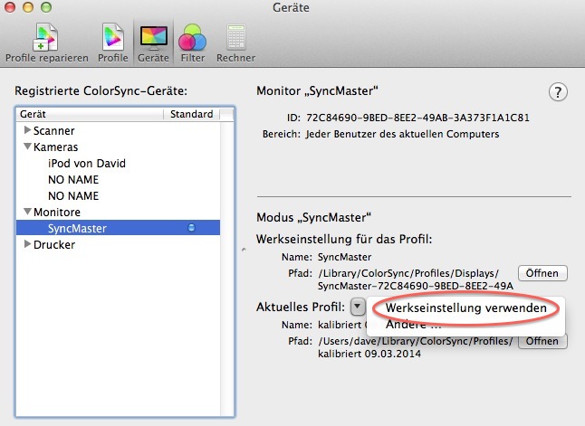

Ich hab heute mittag echt Panik bekommen, denn am Schluss war ich dann bei nur noch 109cd Helligkeit angelangt bei maximaler Helligkeitseinstellung am Monitor.
Keine Ahnung wie ich das geschafft habe. Zum Glück fand ich auf einem alten Backup vom letzten Jahr ein anderes Profil, das ich auch in diesen Ordner gelegt habe,
Macintosh HD->Library->ColorSync->Profiles->Displays
Dann habe ich einen Doppelklick darauf gemacht und landete im Color-Sync-Dienstprogramm,
Bildschirmfoto 2014-03-09 um 18.49.24.jpg (112 KiB) 986 mal betrachtet
Dort habe ich dann vom aktuell verwendeten Profil umgestellt auf Werkseinstellung und hatte danach wieder eine höhere Helligkeitseinstellungsmöglichkeit am Monitor.
Bildschirmfoto 2014-03-09 um 18.52.47.jpg (82.77 KiB) 986 mal betrachtet
Man das finde ich ja ganz schön beschissen, da kann man sich unter Umständen ja ganz schön seine Einstellung verhunzen.

Auf die Frage:
vielen Dank für die Ausführliche Beschreibung.
zu Punkt 2, wo die Daten auf den LUT der Grafikarte geschrieben werden.
Kann man diesen LUT irgendwie resetten, bzw. das vom Spyder beschriebene wieder zu löschen.
Oder hilft nur Neuinstallieren des ganzen Systems?
bekam ich diese Antwort:
...löscht man einfach das Profil und startet den Rechner neu, so sind auch die Korrekturdaten nicht mehr auf dem LUT.
Gut zu wissen!
Ich bin aber auch noch mit denen in Kontakt, ich gebe da keine Ruh, denn ich hab am Mac immer noch nicht rausgefunden warum ich von Kalibrierung zu Kalibrierung immer weniger Monitorhelligkeit zur Verfügung habe, irgendwas muss man auch am Mac löschen können das ich wirklich wieder eine Nulleinstellung habe.
partisan
