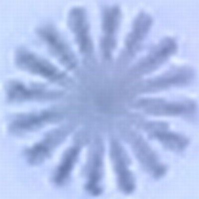

Beitrag von Dietmar » Dienstag 10. Januar 2012, 16:38
Um die oben beschriebene Methode zu verdeutlichen, habe ich, wie im Beitrag "Allgemeine Fotografie-Diskussion > Bildschärfe von Digitalkameras am Beispiel der TZ8", die Aufnahmeserie des Siemens-Sterns aus der Entfernung von 26 Metern fortgesetzt.
Die Aufnahmebedingungen wurden im Wesentlichen beibehalten, es wurde jedoch der Durchmesser des Siemens-Sterns im Original auf 4 cm verkleinert. Außerdem wurden nun Aufnahmen mit verschiedenen ISO-Werten gemacht. Die Unterschiede sind in den Bildern deutlich erkennbar (oben ISO 80, unten ISO 1600, mit der typischen Kontrast- und Konturenreduzierung bei höheren ISO-Werten).
Die Auswertung der Aufnahmen ergibt bei ISO 80 eine Auflösung von 11,2" und bei ISO 1600 eine Auflösung von 19,3" (theoretischer Wert 13,7" nach Rayleigh), also eine deutliche Verschlechterung bei höheren ISO-Werten.
Interessant ist nun die Auswertung der Bilder bezüglich des Rauschens nach der oben beschriebenen Methode. Bei ISO 80 ergibt sich ein Rauschanteil von -81 db(R) und bei ISO 1600 ein Rauschanteil von -44 db(R).
(Anmerkung: Ein Rauschanteil unter -100 db(R) bedeutet praktisch "Rauschfreiheit" und 0 db(R) "total verrauscht".)
Mit dieser Methode kann übrigens auch die Wirkung, der in der Kamera einstellbaren "Rauschminderung", bestimmt werden. Sie liegt je nach ISO-Wert zwischen 4,0 und 2,5 db(R).
Ein erster Test des kostenlosen Entrauschungsprogramms "Noiseware" ergab eine Rauschminderung von etwa 2 db(R).
Dietmar
ISO 80; Rauschanteil: -81 db(R)
ISO 1600; Rauschanteil -44 db(R)
