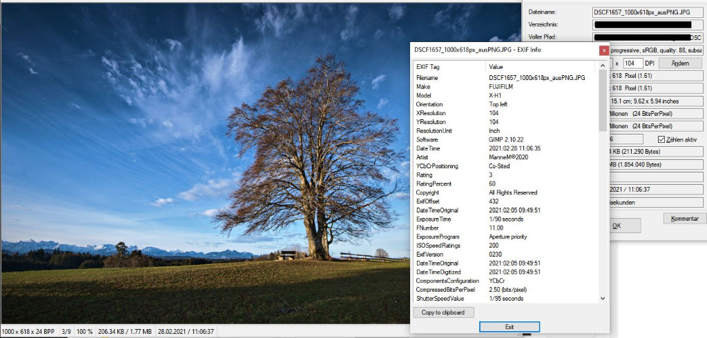

Interessantes Thema, ich bin neugierig geworden und hab das anhand verschiedener Datei-Formate als direkten Vergleich mit dem PNG-Format mal geprüft.
Ein Bild wurde aus dem RAW der Kamera im RAW-Konverter (Darktable 3.4.1.1) bearbeitet und anschließend 3x exportiert;
- als 16bit-TIF, mit Kompression (also verlustbehaftet), Dateigröße ca. 90MB.
EXIF: Sind schon im Windows Explorer alle dabei, das finale JPG nach der End-Bearbeitung in GIMP hat ebenfalls die EXIF im Gepäck.
- als 16bit-PNG, ebenfalls mit Kompression, auch hier eine Dateigröße von ca. 90MB.
EXIF: Die werden seltsamerweise nicht im Explorer angezeigt; scheinbar nicht exportiert worden?
Wenn ich mir jetzt das finale Bild nach der Bearbeitung in GIMP und anschließendem Export nach JPG näher betrachte, sind aber wieder alle EXIF-Daten greifbar. - als 12bit AVIF (ein "nagelneues" Format, enorm rechen- und zeitintensiv bei der Generierung ohne Hardware-basierte Kodierung durch eine geeignete Grafikkarte), auch hier mit einem Verlust der Qualität durch Kompression.
EXIF: Scheint alles da zu sein, die Dateigröße ist allerdings deutlich kleiner; sensationelle 6,8MB, ein deutlicher Unterschied. Nur dummerweise wird das Vorschaubild im Explorer nicht angezeigt(?). Im finalen JPG nach der GIMP-Bearbeitung (kann seit Version 2.10.22 das AVIF öffnen und bearbeiten) sind ebenfalls alle EXIF-Informationen enthalten. Qualitativ gibt´s keinen auffallenden Unterschied im finalen Bild.
Das basiert jetzt alles auf dem Export-Vorgang aus Darktable; mit anderen RAW-Konvertern könnte das für PNG schon wieder anders aussehen. Die Einstellungen bez. der EXIF in GIMP habe ich unverändert gelassen; beim JPG-Export-Dialog ist die Ausgabe der EXIF stets aktiviert.

Was im PNG maximal dirnsteckt, dürfte hier beschrieben sein:ManneM hat geschrieben: ↑Sonntag 28. Februar 2021, 12:14Das basiert jetzt alles auf dem Export-Vorgang aus Darktable; mit anderen RAW-Konvertern könnte das für PNG schon wieder anders aussehen. Die Einstellungen bez. der EXIF in GIMP habe ich unverändert gelassen; beim JPG-Export-Dialog ist die Ausgabe der EXIF stets aktiviert.
https://exiftool.org/TagNames/PNG.html
Weitere Infos hier: viewtopic.php?f=4&t=46682&p=637966&hili ... ol#p637966
Aber ich frage mich ja schon, wer hier auf PNG als (finales) Dateiformat setzt.

Hallo Manfred,ManneM hat geschrieben: ↑Sonntag 28. Februar 2021, 12:14Interessantes Thema, ich bin neugierig geworden und hab das anhand verschiedener Datei-Formate als direkten Vergleich mit dem PNG-Format mal geprüft.
die bei Komprimierung bei TIF ist nicht verlustbehaftet. Es ist entweder zip oder LZW.
Zu LZW schau mal hier.
https://de.wikipedia.org/wiki/Lempel-Zi ... lgorithmus

Vielen Dank Thorsten für den Hinweis, und wieder was gelernt...Thorsten_K hat geschrieben: ↑Sonntag 28. Februar 2021, 13:22Hallo Manfred,ManneM hat geschrieben: ↑Sonntag 28. Februar 2021, 12:14Interessantes Thema, ich bin neugierig geworden und hab das anhand verschiedener Datei-Formate als direkten Vergleich mit dem PNG-Format mal geprüft.
