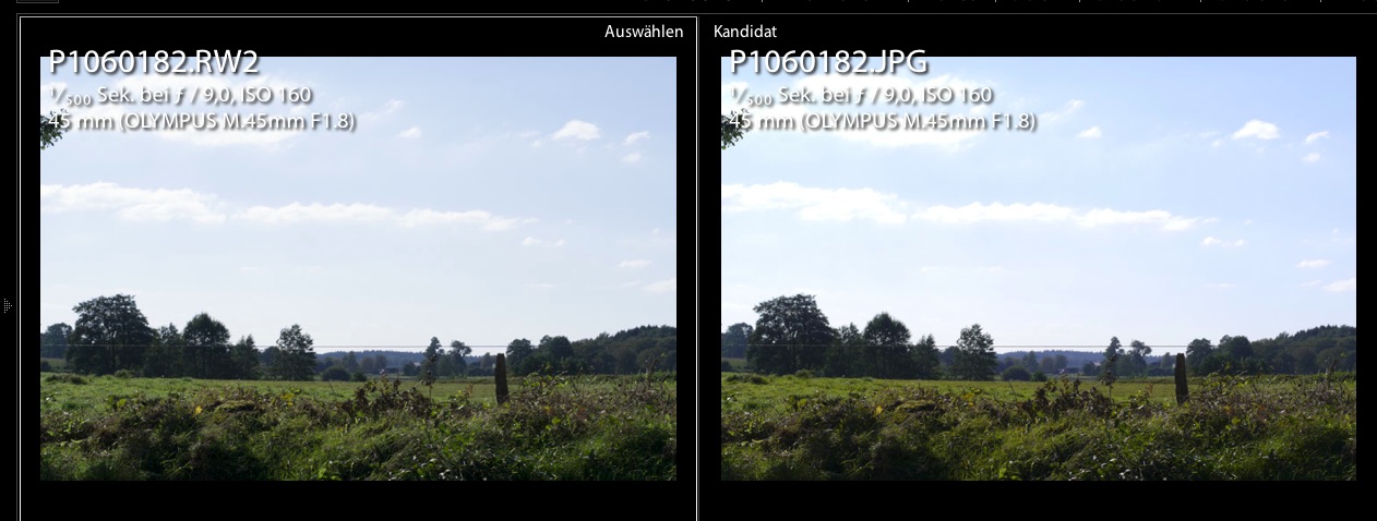

raw vs. jpg - kleiner Vergleich
Re: raw vs. jpg - kleiner Vergleich
Ich habe hier noch ein anderes Beispiel, während mein erstes Beispiel wohl mehr ein Beispiel war, was noch alles im Schattenbereich an Informationen steckt.
Habe ich hier mal ein Beispiel gemacht, das eher für den Erhalt der Lichter spricht. Trotz das ich fast 2 Blenden überbelichtet habe, also so richtig schön nach rechts im Histogramm.
Das sind die Kandidaten.

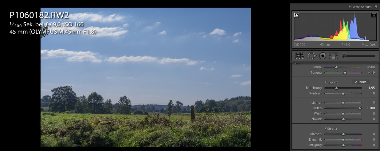

so wurde belichtet. Das Raw zeigt hier in seiner Ausgangsform keine Lichterbeschneidung an trotz der Überbelichtung von knapp 2 Blenden ganz anders das JPG, es zeigt hier schon die Lichterbeschneidung an Nun kann ich mit dem Belichtungsregler die besagten zwei Blenden die ich überbelichtet habe wieder zurücknehmen,
dadurch wird der Himmel nun richtig dargestellt, jetzt saufen natürlich die Tiefen ab, diese bringe ich wieder mit dem Tiefenregler zum Vorschein.

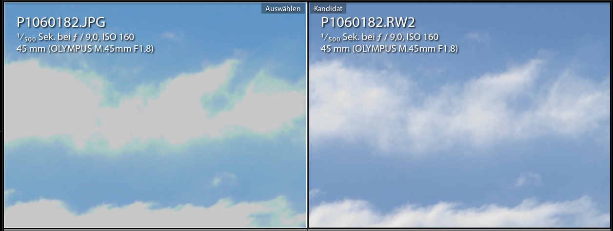

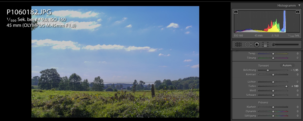

Im Raw sieht das so aus: Im JPG dagegen so, da sind die Lichter unwiderruflich verloren gegangen. Auch der Einsatz mit dem Lichterregler bringt beim JPG nichts mehr, beim Raw lässt sich aber mit diesem sogar noch etwas mehr Struktur hineinbringen.

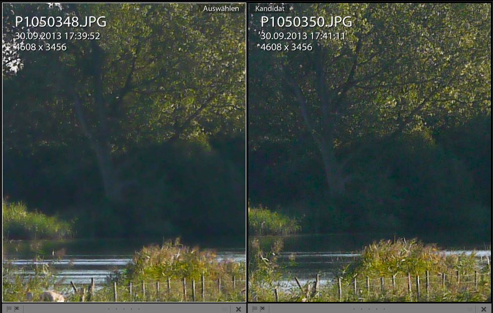

Lenno, ich muss noch mal auf den Bildervergleich 6.jpg bis 9.jpg zurückkommen. Dass die JPGs so glatt gebügelt wirken, überrascht mich bei ISO 160. Hast Du eine Erklärung dafür? Was hat die Venus da gemacht?
Edit: Ich habe das gerade an meinen Bildbeispielen noch mal versucht zu reproduzieren. Egal, ob ich Belichtung, oder Tiefen hochregele, in den dunklen Bereiche kommt beim JPG Matsch hervor und beim RAW Rauschen. Kann mir nicht vorstellen, dass da bei ISO 160 schon Entrauschung am Werke ist. Demnach müsste sich da der Unterschied zwischen 8 Bit und 12 Bit in den Abstufungen der Tonwerte zeigen, oder?
Abhängig was du in den Bildstilen festgelegt hast, wird weniger oder auch mehr entrauscht ich hab die NR (Rauschreduzierung) auf +-0 gelassen.
Deshalb stellen ja einige wegen der Schärfe die NR auf -1 oder gar -2. Dann dürfte es weniger matschig sein, dafür sich dem Raw in dem Rauschverhalten annähern.

Ja, tatsächlich! Ich wollte es nochmal genau wissen und habe mit NR=0, NR=-1 und NR=-2 unterbelichtet fotografiert und 2 LW aufgehellt. Das Bild zeigt den Vergleich zwischen NR=0 (links) und NR=-2 (rechts) in 1:1 Ansicht:Lenno hat geschrieben:Abhängig was du in den Bildstilen festgelegt hast, wird weniger oder auch mehr entrauscht ich hab die NR (Rauschreduzierung) auf +-0 gelassen.
