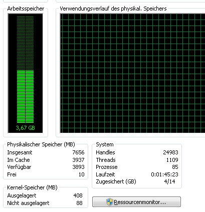

Hier mal meine Auslastung. Bild 1 zeigt nur Internet-Explorer offen, sonst keine Prozesse ( Taskmanager - Prozesse )
Bild 2 zeigt IE und Photoshop offen. Da wird es wirklich eng bei 4BG Ausstattung, denn 3,6GB sind belegt.
Prozessor reicht für PS aber locker aus.

emeise

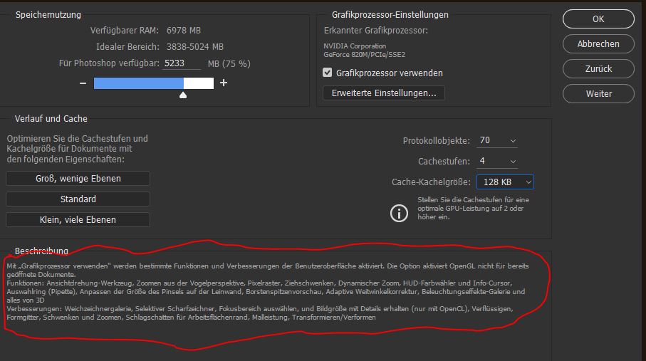

Bei meinem Lappi sind auch nur 8 GB drinnen allerdings wurde PsCC 2015 die Leistung zu Ps CS6 um einiges verbessert. So sieht das in den Voreinstellungen aus zur Ram Zuweisung
Ebenso kann man die momentane SpeicherVerwendungung unten links des Fensters sehen bzw einstellen
Unter Effizienz kann man im Blick behalten wie Ps aktuell arbeitet und intern ausgelastet ist.
