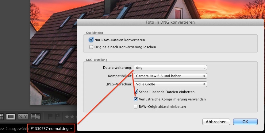

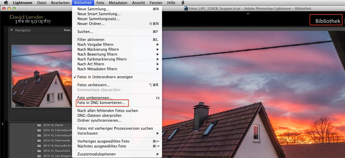

Die Umwandlung ist also nichts anderes als das deine RW2 Datei in eine DNG Datei gespeichert wird.
Bei mir aber nicht. Bei mir ist es eine Umwandlung.
Ich wandle in DNG und das Original gibt es hinterher nicht mehr. Das ist dann das neue DNG. ( Speicherplatz )
Das macht nichts, auch wenn du schon ein DNG hast kannst du trotzdem ganz normal das DNG bearbeiten und auch innerhalb von Lightroom, (also ohne Export) die DNG komprimierung anwenden lassen.
Hier ein Beispiel, dies ist ein normales DNG, und hier der Dialog zur Umwandlung in ein DNG Komprimiert.
Bildschirmfoto 2015-02-15 um 20.18.27.jpg (220.99 KiB) 1271 mal betrachtet
Bildschirmfoto 2015-02-15 um 20.15.52.jpg (87.56 KiB) 1271 mal betrachtet

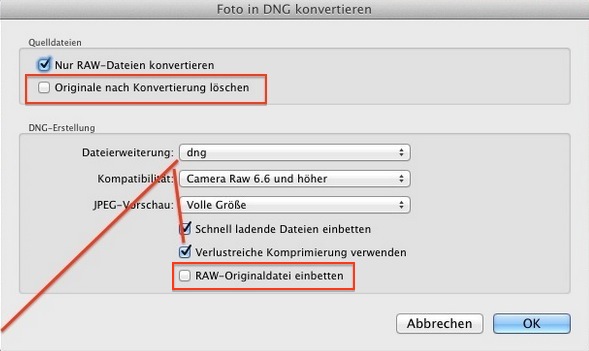

Bei der Gelegenheit, auch beachten, das die Originaldateien gelöscht werden können.
Ansonsten werden die RW2 Dateien im Katalog nur durch die gleichnamigen DNG's ersetzt,
verbleiben aber im Hintergrund im Originalordner.
würde man z.B. den Ordner im LR Katalog synchronisieren, dann würde er die Original RW2 Dateien wieder in
den Katalog einlesen wollen.
Von daher kann man hier wählen das die Original RW2 Dateien nach erfolgreicher DNG Konvertierung, also der erfolgreichen
Erstellung einer Kopie dieser Datei in ein DNG, gelöscht werden sollen.
Auch kann hier wiederum, ausgewählt werden ob die Originaldatei mit eingebettet werden soll, was aber zu größeren Dateien führt, und meiner Meinung nach nicht nötig ist.
Bildschirmfoto 2015-02-15 um 20.28.29.jpg (45.79 KiB) 1264 mal betrachtet
das es diesen Dialog innerhalb von LR gibt, ist also eine Arbeitserleichterung, sie erspart das Exportieren in eine DNG Datei bei nochmaligen einlesen in den Lightroomkatalog.

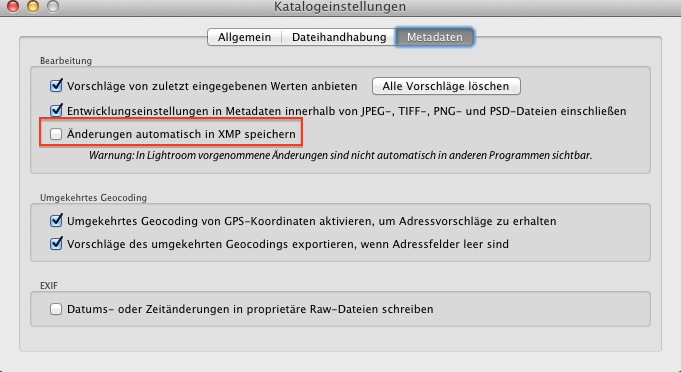

emeise hat geschrieben: Also, ich kann DNGs in verlustreiche DNGs umwandeln, - und eine gemachte Bearbeitung in LR ist mit dabei ( ohne .XMP Dateien ) ?
DNG kommt ohne XMP aus, es kann direkt in DNG geschrieben werden. Ein weiterer Vorteil des DNG Formats.
Vorraussetzung man sagt LR, das es keine XMP erstellen soll. Das heißt das Häckchen hier darf nicht gesetzt sein.
(Bei RW2. wird auf jedenfall eine XMP erstellt.)
Bildschirmfoto 2015-02-15 um 20.47.46.jpg (61.73 KiB) 1258 mal betrachtet

Beitrag von emeise » Sonntag 15. Februar 2015, 22:40
Ich arbeite ohne .XMP Dateien. Da kriegt die Bridge die Bearbeitung halt nicht mit, aber das interessiert mich jetzt nicht.
Ich habe jetzt einen Test gemacht :
In LR ein DNG stark verfälscht.
Aus LR das DNG als andererName.DNG exportiert.
Bild in anderen Ordner verschoben.
In LR das Bild wieder importiert. --->>>>
Das Bild hatte von Anfang an meine Verfälschungen, obwohl die mit Sicherheit ja nicht im Katalog gespeichert sind !
Ergo : Das exportierte DNG trägt die Bearbeitungsschritte in sich.
Wenn ich dann in LR 'zurücksetzen' drücke, so wird aus dem verfälschten Bild
tatsächlich wieder das Bild, wie das allererste Original am Anfang der Zirkels.
Also beinhaltet dieses DNG zwar die Bearbeitungsschritte, aber es wurde nie das Orginal neu berechnet, denn sonst wäre ein 'Reset' unmöglich.
By the way - der Windows Bildbetrachter erkennt das DNG Bild auch, - mit meinen Verfälschungen. Und der hat keinen Kontakt zum Katalog.
Re: RAW - Bearbeitung (speziell RW2 aus GH3)
Beitrag von Lenno » Sonntag 15. Februar 2015, 22:47
Das was ich sage, es wird direkt ins DNG geschrieben, somit sind alle Bearbeitungsschritte im DNG selbst gespeichert.
Keine XMP nötig.
Deshalb verwende ich sehr gerne dieses Format und nicht das Originale RW2
