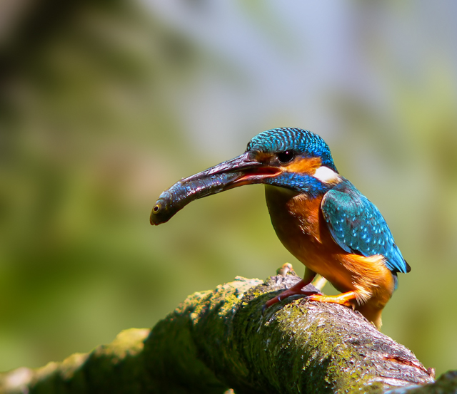

Das nachfolgende Bild konnte ich mit der guten alten FZ 20 schiessen.
Diese hatte wie die heutige FZ 200 auch eine durchgängige Lichtstärke von 2.8.

@Königsfischer: Der Eisvogel ist genial getroffen! Die EXIF Daten würden mich da interessieren.

Danke für Dein Lob!veo hat geschrieben:@Königsfischer: Der Eisvogel ist genial getroffen! Die EXIF Daten würden mich da interessieren.
Hier noch die abgetippten Exif-Daten:
Kamerahersteller: Panasonic
Kameramodell: DMC-FZ 20
Blendenzahl: F/2.8
Belichtungszeit: 1/400 Sek.
ISO-Filmempfindlichkeit: ISO-80
Lichtwert: 0 Schritt(e)
Brennweite: 72 mm
Maximale Blende: 3
Messpunkt: Einpunkt
Abstand: ./.
Blitzmodus: Kein Blitz, obligatorisch
Blitzlichtenergie: ./.
35mm Brennweiter: 432
Frank

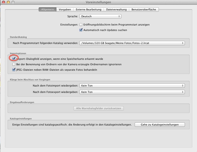

Hallo ! eine Frage zu LR. ich möchte meine Bilder (JPEG und RAW) von der Kamera in einen "normalen" Ordner laden. Danach soll LR nur die RAW Dateien aus diesen Ordner in einen separaten Ordner "Archiv" importieren, als DNG Datei, auf den dann LR Zugriff nimmt bei der Bearbeitung. Jetzt ist es so das LR alle Bilder in den Ordner "Archiv" importiert so das ich nun dort die DNG Dateien und die jepeg Dateien befinden und somit alles doppelt habe. LR zeigt ja sowieso nur die DNG Dateien zur Bearbeitung an. Geht das,wen ja und wo muss man das einstellen . Ich hoffe das ich mich verständlich ausgedrückt habe.
Noch was wie kann ich verhindern das sobald die Kamera angeschlossen ist sich LR öffnet und der normale Dialog wieder angezeigt wird.
mfg thomas
mfg thomas
Re: Lightroom Videos - Wie geht was - Tipps u. Tricks
Deine Raw und JPG würde ich einfach in einem Ordner lassen, und mir einen Filter bauen bzw. zwei, einen für die Anzeige von nur DNG und einen für JPG, da mach ich gleich mal einen Film, momentchen bitte.....
Das andere wie du verhindern kannst das Lightroom jedesmal den Importdialog startet ist diese Einstellung.
