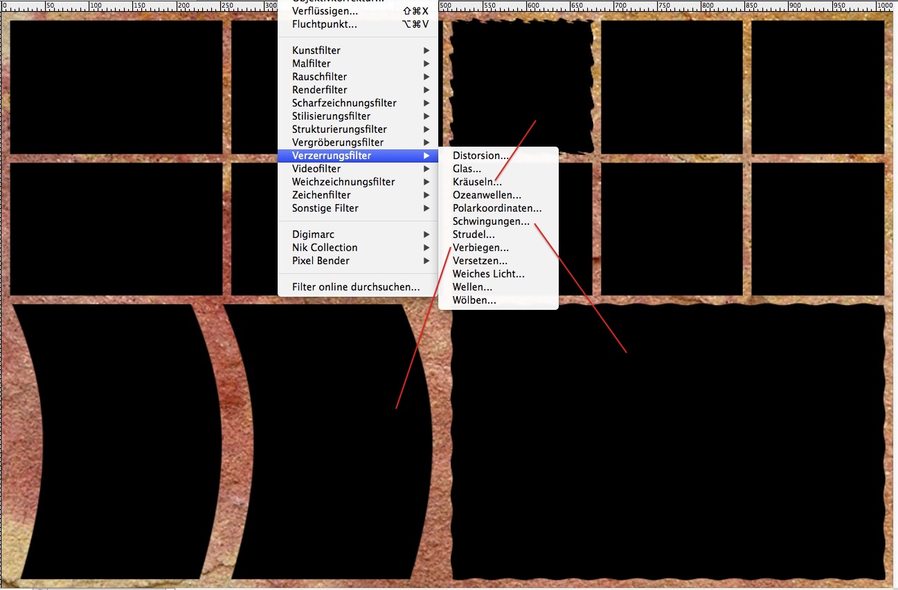

Marion hier hats nochmal 3 Videos wie du die Schablone weiter individualisieren kannst.
