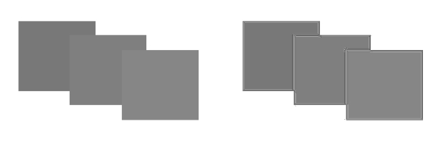

Re: IrfanView jetzt mit "Schärfen nach Resample" Ansicht
Hier nur noch ein kleiner Hinweis:
Bei dem Befehl "Schärfen" handelt es sich um eine Filterfunktion,
die bei allen Bildbearbeitungsprogrammen ähnlich ist.
Das folgende Testbild zeigt verschiedene Grauwerte, die sich nur geringfügig unterscheiden und die die Funktion "Schärfen" verdeutlichen.
Die Programme "IrfanView", "Gimp" und "PhotoShopElements4" führen praktisch zu gleichen Ergebnissen"
Dietmar
Dietmar
