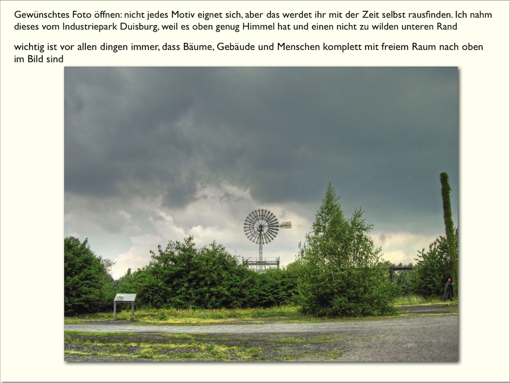

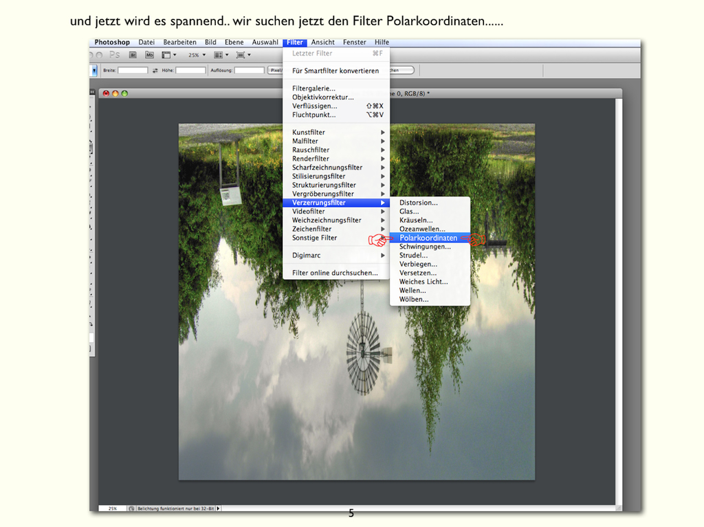

so... hier ist meine versprochene anleitung, die ich mal vor einiger zeit schon gemacht hatte...
und jetzt die fortsetzung
winterhexe
Beiträge: 4013
Re: anleitung kugelpanorama oder auch "little planet"
Beitrag von winterhexe » Montag 18. November 2013, 18:27

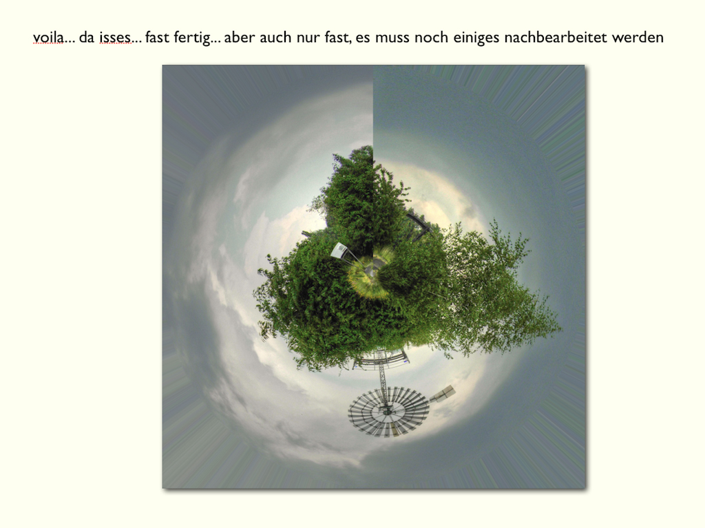

weiter gehts...
und nun die nächsten...

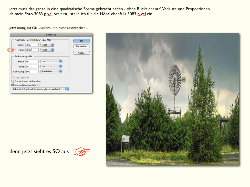

Beitrag von winterhexe » Montag 18. November 2013, 18:28
fortsetzung..
und noch mal weiter gehts...

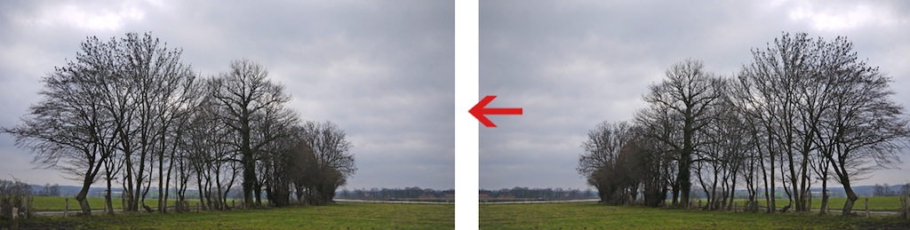

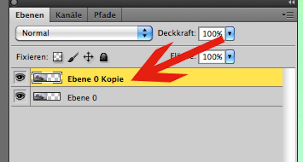

hier noch ein weg, wie man durch duplizieren und spiegeln die ansatzstelle unauffällig und bequem gestaltet:
man öffnet ein bild und vergrössert die arbeitsfläche in der breite, damit man man platz für das duplizierte bild erhält, welches ja neben das platziert werden soll...
nun dupliziert man die ebene mit dem bild in eine neue ebene ...
das duplizierte bild, welches sich ja auf einer eigenen ebene befindet, wird jetzt gespiegelt und nahtlos ausgerichtet
weiter gehts

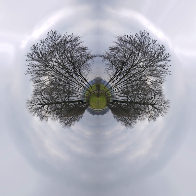

Beitrag von winterhexe » Montag 18. November 2013, 18:41
und wie man sieht... keine naht in der mitte und da die beiden äusseren enden sich gleichen und aneinandergefügt werden beim polarkoordinieren, ergibt sich auch dort wo die roten pfeile sind keine naht
jetzt verfährt man wie ganz am anfang beschrieben mit der herstellung des planeten und dann... fertisch
