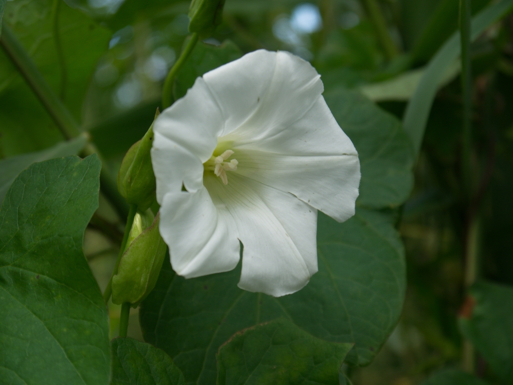

Ich wollte nur erst einmal vorsichtig anfragen, bevor ich gleich mit einem meiner Probleme loslege.
Vorweg: Ich habe auch ACDSee 15 und 16 wollte mich aber an die RAW Bearbeitung ran trauen und das geht mit den beiden nun mal nicht.
An den Support habe ich die Frage gestellt, warum die Farben der Bilder unter "Ansicht" heller sind, als unter "Entwickeln" bzw. "Bearbeiten". Die Antwort habe ich noch nicht erhalten. Außerdem "spiele" ich mit dem Programm, weil ich noch nicht wirklich einen Plan habe, wie es funktioniert. Den Zauberstab habe ich immer noch nicht kapiert, aber dafür kann ich schon einigermaßen mit dem Klonpinsel umgehen. ;)
Außerdem mit Belichtung, Zuschneiden, Klarheit und Scharfzeichnen. Obwohl ich vermute, dass dort noch Funktionen sind, die ich noch nicht kenne.
Die Funktion "Bildrauschen" habe ich schon genutzt, habe aber keinen Plan worauf ich achten muss.
Abwedeln und Nachbelichten habe ich auch schon ausprobiert, das sieht man an meinem Avatar.
In diesem Beispiel möchte ich sehr gern den Hintergrund verändern. So, dass die Blüte freistehend ist. Unten ist ein Beispielbild.
Man(n) (mit LR) hatte mir schon was von maskieren, Luminanz erhöht, Rauschen und Schärfe gleichzeitig herausnehmen erklärt, aber da wir mit zwei verschiedenen Programmen arbeiten, komme ich nicht mehr weiter. Ich bin mir nie sicher, ob wir von der selben Sache sprechen, bzw. schreiben.
Über eure Hilfe würde ich mich wirklich freuen.

amarok vom solling
Beiträge: 2490
Re: ACDSeePro
Beitrag von amarok vom solling » Samstag 18. Januar 2014, 19:37
hi brigitte,
aber daß du nun bereit bist, dich diesem proggi spielerisch zu nähern, ist doch
überhaupt der wichtigste, weil erste, schritt !
anders mache ich das auch nicht, sondern versuche und probiere; und im winter
ist das doch o.k. !
allerding frag ich meine frau, wenn ich nicht weiterkomme. in acdsee ist die mir
klar überlegen, während ich auch viel andere proggis nutze - dann fragt sie.
zu den helligkeitsunterschieden, wegen derer du gefraft hast:
das dürfte daran liegen, daß bei acdsee im bearbeitungsmodus (fast ?) immer
eine grundeinstellung vorgegeben ist. siehe links vom bild die regler !
diese einstellung i s t schon auf das bild angewendet !
ODER aber du hast (versehentlich) beim rumprobieren mit einem bild die dort
vorgenommene einstellung gespeichert: siehe links oben "voreinstellung".
so oder so: klicke mal unter dem bild links auf "voriges anzeigen".
dann dürfte sich das bild auf den vorigen, ursprünglichen wert ändern.
das hilft z.b. beim entrauschen sehr (hattest du auch erwähnt):
bild geladen / klicke auf "bildrauschen" (links, weit unten) /
klicke nun auf "voriges anzeigen" : JETZT siehst du den ursprungswert. /
laß los und verschiebe den oberen regler "luminanz" auf 40 (oder per zahlen).
im bild siehst du ganz schnell die veränderung ! zur kontrolle kannst du
ganz unten rechts in einen bildteil reinzoomem und dann durch klick auf's
bild und festhalten dieses verschieben; dann loslassen und weiter probieren !
wenn fertig, klicke links auf "fertig". nun kannst du weitere veränderungen
vornehmen (dabei bitte "entrauschen" eher am ende deiner bearbeitungen !)
zum schluß links unten "speichern" - am besten "speichern UNTER...", denn
dann wird nicht das ausgangsbild überpinselt, sondern ein neues angelegt - das
geänderte !
versuch's mal - und prbiere einfach mit den reglern aus, was die bewirken - du
siehst das ja fast sofort und machst somit die erfahrungen, die dir KEINE
anleitung ersparen kann ! aber du kommst schnell immer mehr "rein" !
ach ja - das vorgestellte foto dürfte nicht sooo brauchbar sein, um hier den higru
unscharf zu wedeln: die blüte ist leider selbst viel zu unscharf, als daß es dann
einen tollen effekt ergäbe; zum probieren aber o.k. !
so, auf geht's - bald ist frühling, NOCH ist zeit zum probieren !!! ;) :D

Biggi 61
Beiträge: 1740
Re: ACDSeePro
Beitrag von Biggi 61 » Samstag 18. Januar 2014, 20:18
Hallo Jürgen,
Vielen Dank, erst einmal. ;)
Das Bild ist vermutlich nicht ideal. Ich hatte nur gedacht, wenn ich ein Bild einstelle, kann man das für die Erklärungen nutzen.
Ich habe in der Zwischenzeit unter "Bildrauschen" mit dem Pinsel alles schön grün gepinselt. Allerdings waren die Konturen der Blätter weiterhin zu sehen. Dann auf "Fertig" geklickt. Schnell geguckt, ob du dich gemeldet hast, durchgelesen, wieder zurück und mein Bild war da, allerdings ohne meine grüne Farbe im Hintergrund. :?
Habe ich es jetzt richtig verstanden, dass ich das Bild erst vollkommen fertig mache, also so, wie ich es mir vorstelle und dann erst auf "Bildrauschen" gehe, dieses also der letzte Schritt vor dem Speichern ist?
Brigitte
Zusatz: Die Farbänderung sieht man schon, wenn man auf die Reiter klickt. Ich bin dann noch nicht in irgend einer Bearbeitung.

Ich versuche zwar, in RAW zu arbeiten, aber die Arbeitsschritte sind ja die selben. Also, wenn du es mir "sehr einfach" für die JPG Bilder erklären kannst, wäre ich dir wirklich dankbar.
Wie besprochen das Bild und die Erklärung:
Die Aufnahme hat wenig störendes im Hintergrund gehabt. Entfernt habe ich nichts. Ich habe lediglich den Hintergrund maskiert, farblich angepasst, die Luminanz erhöht und die Schärfe herausgenommen. Dies alles geschah in Lightroom. Das Bild war aber zuvor auch in der NIK Collection in der ich die Details der kleinen Welt hervorgehoben habe. Das war's :-)
Wenn man das liest, hört es sich einfach an. Aber leider weiß ich immer noch nicht, was ich wie in ACDSee machen muss. Ich tippe auf "Entwickeln" und nicht auf "Bearbeiten". Aber meine ganzen Versuche von gestern und heute sind voll daneben gegangen. :(
Es geht schon mit dem Wort "maskiert" los. Das sagt mir gar nichts. Aber auch alles andere verwirrt mich immer mehr, je öfter ich es lese. :?
