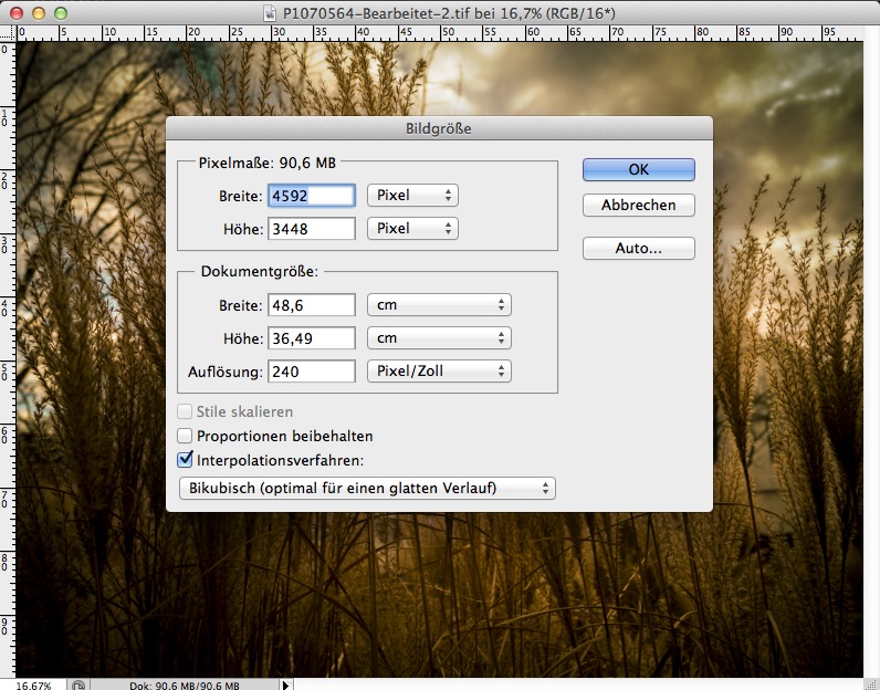

Also wenn man ein Raw nicht interpoliert, skaliert oder sonst was macht, hat es diese Größe,
also DinA3 optimal. Ich habe aber schon Fotos bis 60x40cm Bild auf Leinwand drucken lassen. Das passt auch noch.
Größer hab ich noch nichts ausgeben lassen.

Hochglanzmagazine, auch hochwertigere Prints, werden immer in 300 dpi gedruckt. Die sind dann direkt vor der Nase bzw. so nen guten halben Meter weg. Das gäbe dann bei 4600x3450 Pixeln gut 15x11 Zoll, also 40x30 cm (übern dicken Daumen). Bei größeren Ausdrucken steigt auch der Abstand, da können dann schon 150 bis 200 dpi locker ausreichen. Plakate werden daher beispielsweise auch in zweistelligen dpi-Zahlen gedruckt.
Bei 150 dpi wäre man also bei 80x60 cm, also den erwähnten Abmessungen, was aus einem oder 2 Metern schon richtig gut aussehen wird.
