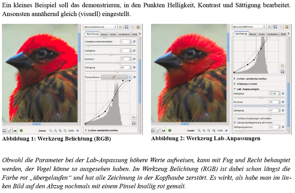

Was mir positiv auffällt ist die Bearbeitungsmöglichkeit im Lab Farbraum zu arbeiten ( geht bei LR überhaupt nicht ).
An einem Beispiel wird gezeigt, wie dieser Farbraum der log. menschlichen Wahrnehmung sehr viel näher kommt, als der maschinennahe RGB Raum.
Das Ergebnis ist feiner und Übersättigungen werden vermieden. Wirklich interessant und so von mir noch nie gesehen :

LR hat zwar kein LAB an sich, meine Erfahrung ist aber das ich solch überlaufene und übertrieben gesättigte Farben sehr gut mit den HSL
Einstellungen in den Griff kriegen kann, da dort ja auch die Luminanz gesondert in die Farben eingreifen kann.
Man müßte wirklich mal anhand eines Bildes das solch übersättigte Rottöne aufweist, ein Vergleich mit RT und LR machen.
