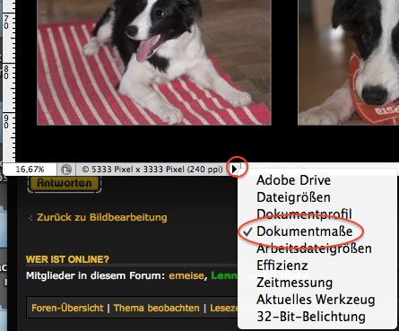

Im Photoshop kann ich im Fenster unten links auf das kleine Dreieck gehen und dort Dokumentmaße aus wählen,
links davon stehen dann die Pixelmaße.

Also mein PSE gibt das bei Dateigröße an (In der kleinen Anzeigeleiste, siehe Bild von "Lenno").

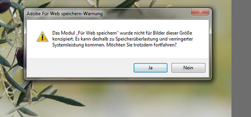

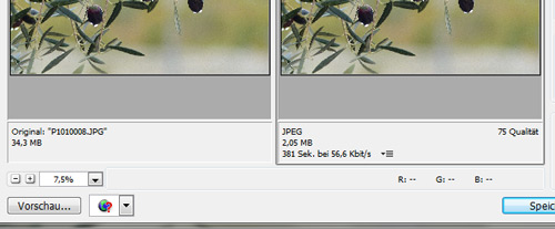

Wenn ich im Verlauf der Bearbeitung dann beispielsweise "Für Web speichern" auswähle, sagt das Programm daß die Datei zu groß zur Weiterverarbeitung sei, und deshalb der Rechner sehr lange brauchen könne um die Bearbeitung durchzuführen.
Wenn ich es aber trotzdem mache (dauert nicht allzu lange) dann bringt es ein fürs Web optimiertes Bild hervor, welches mehr als 5 MB hat!
Achja, fast vergessen: Die Fotos der alten Kamera (Finepix) haben kein Problem mit PSE, ebensowenig wie meine Handybilder
Sooo, schnell noch Bilder hochgeladen zur Verdeutlichung. Sorry für die verkehrte Reihenfolge und das große Format beim letzten.

Ich bin kein Web-Verkleinerer und habe aufgrund Deiner Probleme heute erstmal damit gespielt. Die Größengrenze liegt wohl knapp über 20 MB.
In der Hilfe habe ich keinen Hinweis auf Grenzen gefunden.
Das ist ein Mangel, ok, über den ich mir aber keine grauen Haare wachsen lasse. Man kann ihn leicht umgehen.

Eine Datei der G3 6MB Jpeg ergibt in der Funktion "Für Web speichern" 40MB.
Das Bild wird sehr schnell Umgewandelt in 598kb Gif.
