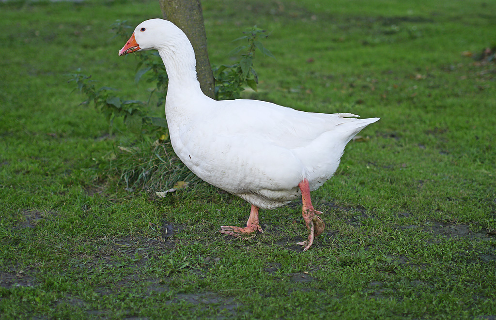

Für web speichern - ich konnte nur auf 93% Qualität gehen Ohne web speichern ... ... und könnt ihr einen Unterschied erkennen ??
LG, Marianne

Re: Frage ???
Ja, sehr deutlich sogar.maja hat geschrieben:... und könnt ihr einen Unterschied erkennen ??
Allerdings nicht bei der Schärfe, sondern bei den Farben.
Im ersten Bild wirken die Farben natürlich, im zweiten eher übertrieben.

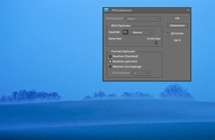

Die Sache ist relativ einfach und du kannst das Problem gleich in PSE6 lösen. Wenn Du deine gewünschte Bildgrösse (1024 x 750) eingegeben hast, gehst du nach speichern unter. Anschliessend öffnet sich das folgende Fenster.(Das müsste auch in PSE6 so sein). In diesem kannst du denn die gewünschte Bildqualität mit dem Regler eingeben und denn auf ok, das ist alles...

Re: Frage ???
Das weiß ich doch, aber bis 11 Maximal kann ich nicht gehen, dann wird die Datei zu groß für`s Forum.jackyo hat geschrieben:Die Sache ist relativ einfach und du kannst das Problem gleich in PSE6 lösen. Wenn Du deine gewünschte Bildgrösse (1024 x 750) eingegeben hast, gehst du nach speichern unter. Anschliessend öffnet sich das folgende Fenster.(Das müsste auch in PSE6 so sein). In diesem kannst du denn die gewünschte Bildqualität mit dem Regler eingeben und denn auf ok, das ist alles...
Ich kann höchstens bis 9 gehen, dass habe ich schon probiert.
Oder es ist doch von Bild zu Bild unterschiedlich, dass kann schon sein.

Re: Frage ???
Ich nehm immer Qualität 9 und Breite 1000. Das ist eigentlich gut genug. Ich habe keine Lust lange zu probieren.
Wird bei PS eigl. die Endgröße im Dialog angezeigt? Muss ich mal drauf achten ...

Re: Frage ???
Das liegt meiner Meinung nach am Farbraum Profil.valokuva hat geschrieben:Ja, sehr deutlich sogar.maja hat geschrieben:... und könnt ihr einen Unterschied erkennen ??
Im ersten Fall, für's Web, wurde ein sRGB Profil zugegeben. Das ist im Netzt so gut wie Standard.
Im zweiten Bild ist ein anderer Farbraum eingebettet oder gar nicht definiert.
