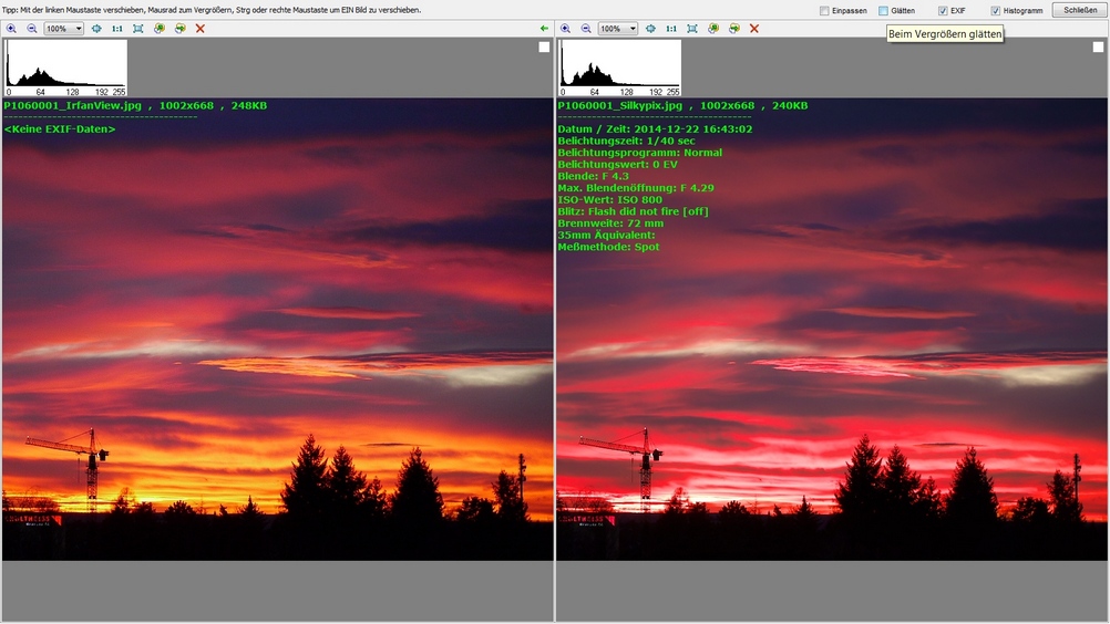

Hier ist die rw2-Originaldatei, die mit Irfanview erzeugte jpg-Datei und das, was ohne Bearbeitung bei Silkypix als jpg-Datei herauskam.
Ich hoffe, daß die Links funktionieren, ich habe mir Dropbox eben erst eingerichtet. Und ich hoffe natürlich, daß jemand anschließend einen Hinweis hat, was ich in Silkypx machen sollte.

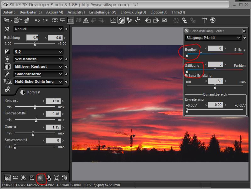

Das Problem ist, dass die gelben Bereiche ausgefressen sind. Silkypix stellt sie deshalb offensichtlich weiß dar. Ich kenne mich mit Silkypix eigentlich überhaupt nicht aus, habe aber noch eine Version 3.1SE auf meinem Rechner. Beim laden Deines Bildes zeigt sich genau das von Dir beschriebene Problem. Beheben lässt sich das, indem Du im Lichterwerkzeug die Regler Buntheit und Sättigung ganz nach links ziehst. Frag mich nicht, was ich da gemacht habe, aber es scheint zu funktionieren. Ich würde mit Silkypix nicht ernsthaft arbeiten, ohne ein Tutorial bearbeitet zu haben.

Zunächst einmal Danke für den Hinweis, ich habe das mal so gemacht wie von Dir vorgeschlagen. Aber das Ergebnis ist mit meiner Version 6 DS Pro nicht mal ansatzweise so wie mit Deiner älteren Version 3.1. Ich habe dann noch mit der Feineinstellung Farben Änderungen probiert, aber an die Irfanview-Datei komme ich immer noch nicht heran. Da sind immer noch zu viele Unterschiede.veo hat geschrieben:Das Problem ist, dass die gelben Bereiche ausgefressen sind. Silkypix stellt sie deshalb offensichtlich weiß dar. Ich kenne mich mit Silkypix eigentlich überhaupt nicht aus, habe aber noch eine Version 3.1SE auf meinem Rechner. Beim laden Deines Bildes zeigt sich genau das von Dir beschriebene Problem. Beheben lässt sich das, indem Du im Lichterwerkzeug die Regler Buntheit und Sättigung ganz nach links ziehst. ...

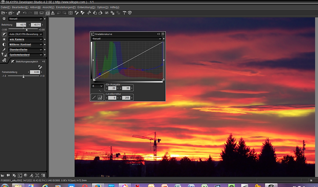

ich habe mir mal dein Bild vorgenommen. Anbei ein Screenshot.
Ich habe hier einfach den Blaukanal laut der Kurve reduziert. Das hab ich jetzt nur schnell probiert. Man kann das sicher noch ausbauen.
Vielleicht ist das eine kleine Hilfe-
LG Werner
LG Werner
- Sikypix.jpg (333.45 KiB) 2645 mal betrachtet

Wow, das sieht echt gut aus. An die gebogenen Gradationskurve habe ich mich bisher noch nicht ran getraut. Vielen Dank für den Hinweis. Da ist die heutige Nacht ja gerettet.wergan hat geschrieben:Hallo Klaas,
LG Werner
