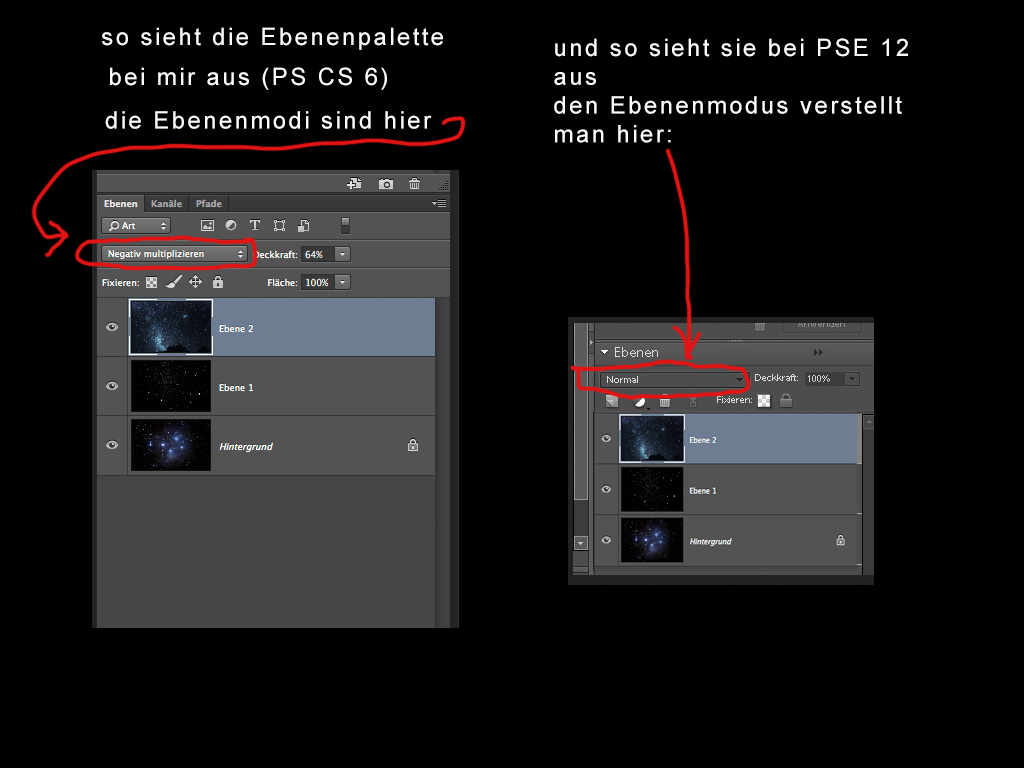

schau mal...
ich zeige dir hier einmal, wo man die ebenenmodi einstellt:
links ist meine ebenenpalette im photoshop cs 6 und ich hab mal gegoogelt und eine palette von PSE 12 gefunden... die habe ich rechts im bild dargestellt.. so müsste es bei dir aussehen.. und ich hab rot eingekringelt, wo du die modis findest... du musst auf den klitzekleinen pfeil/dreieck daneben klicken, um die ganze liste aufzuklappen...
gruss hermine

Euch allen Vielen Dank,
der erste versuch war mit dem negativ Multiplizieren im Gesamtergebnis viel zu hell.
