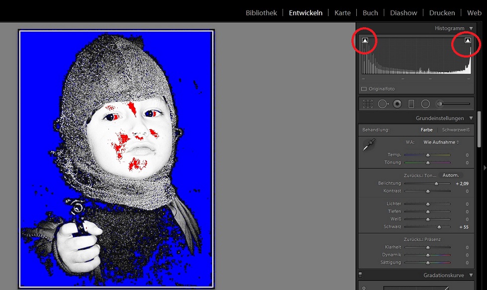

Wie auch immer, bei mir wir Über(rot) bzw Unterbelichtung (blau) angezeigt. Kann ein/ausgeschaltet werden mit markierten Pfeilen.
weiss nicht ob ich das Problem verstehe.

seh ich genauso Dieter, ich habe das Klipping bei LR immer ausgeschaltet weil Über/unterbelichtete Stellen im Bild durchaus dazu gehören können.

Was die Clipping Warnung, die Du beschreibst, nicht zeigt, ist das Clipping einzelner Komponenten des RGB Spektrums. Das kannst Du nur mit der Farbe des kleinen Dreiecks erkennen.basaltfreund hat geschrieben:ich habe die Clipping Warnung so verstanden das Bereiche rot dargestellt werden die Überbelichtet sind, dh das dort nur rein weiße Pixel sind.
Auf der anderen Seite das Gleiche, blau für rein schwarze Pixel. Was jetzt rein weiß und rein schwarz ist muss irgendwo in LR hinterlegt sein ...Farbraum?
