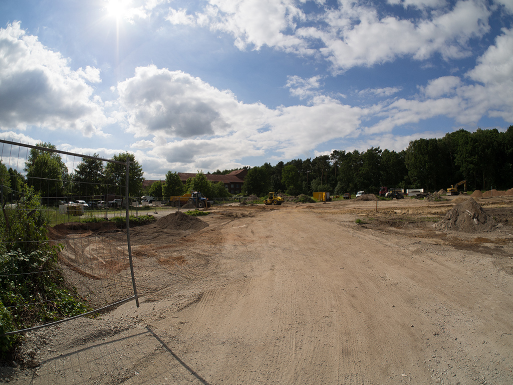

das Programm habe ich mir auch mal angesehen, weil Lightroom und auch PS mit Gigapixelpanoramen irgendwie Schwierigkeiten haben.
Da bin ich momentan drann. Hab mal ein Pano mit 253 Bildern gemacht und da funktionierte nur Panoramastudio und PTGui. Wobei das Letztere seltsame Überlagerungen produzierte.
Ein Problem fand ich bei Panoramatudio, machne Bereiche sind unscharf, weil die Überlappungen nicht exakt passen.

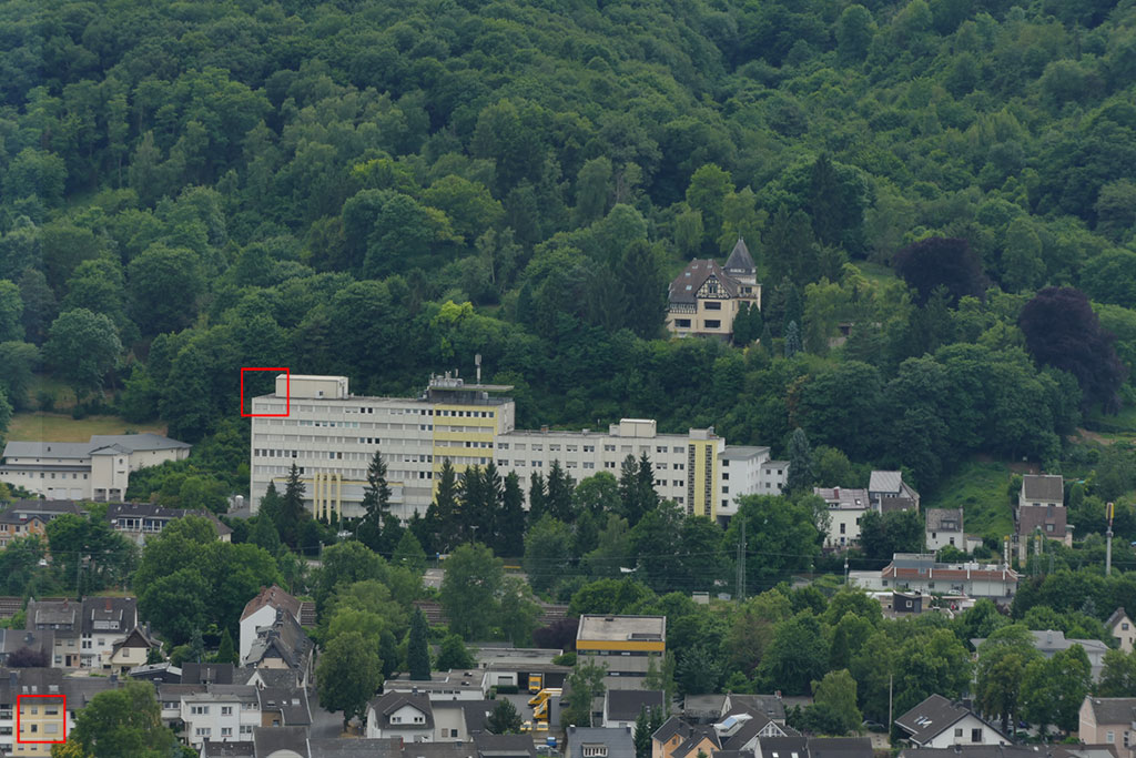

Anbei drei Fotos:
Hier die Übersicht 200mm f8 aus zwei Einzelbildern von Hand gesetzt und mit 50% Deckkraft übereinander gelegt.(Ausschnitt) Die passende Überlappung und der der Versatz sind im Anhang mit 100%.
Woher kommt der Versatz? Liegt das am Objektiv oder am fehlenden Nodalpunktadapter oder ist das einfach nur logisch und muss in der Software korrigiert werden?
Das hintere Gebäude liegt gut 2 km vom Kamerastandpunkt entfernt, das fordere ca. 1,5 km.

Ohne allzusehr ins Detail zu gehen... bei PTGui Pro gibt es die Möglichkeit per Maske bestimmte Bereiche von Bild A und Bild B zu übernehmen bzw. auszuschließen. Die Linie (rot) kann man sich anzeigen lassen. Das ganze bei dem Beispiel oben dann so steuern, dass die rote TrennungsLinie durch klare Formen oder auch Gelände, Gebüsch geführt wird...

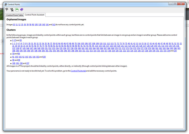

Ich hatte mich da mal angemeldet. Nach meinem ersten Post gab's gleich beim ersten Willkommenskommentar: ""Horizont stimmt nicht, "Auflösung zu gering", "Stitching zu unperfekt", "Das Astwerk hat man anderswo schon besser gesehen", etc.pepe. Anstatt erstmal jemanden zu begrüßen, wurde schon das virtuelle Milimeterpapier ausgepackt und einem die Unperfektheiten ins Gesicht geriebenaibf hat geschrieben:Für das Thema gibt es auch ein spezielles Forum: http://www.panorama-forum.net/wbb/index.php?page=Index" onclick="window.open(this.href);return false;" onclick="window.open(this.href);return false;" onclick="window.open(this.href);return false;" onclick="window.open(this.href);return false;
Re: TSHSOFT Panoramastudio 2.6
Das PTGui Pro ist mir etwas zu heftig @ aibf.
Ich habe schon einge Panoramen gemacht und bin bisher mit Lightroom und PS gut gefahren. Das Höchste waren da so ungefähr 120 Einzelbilder.
Das ging ganz hervorragend.
Wie gesagt PTGui ist mir zu kompliziert für etwas "rum zu spielen". Da kam auch gleich Gemecker, dass die Kontrollpunkte nich passen. Und das war fast in jedem Bild.
Dazu muss ich erwähnen, dass da auch Wind war und die Blätter rauschten.
Panorama Studio dagegen rennt durch und bietet auch die Maskierungsmöglichkeit. Ich arbeite mich lieber da erst mal ein, bevor ich mir noch so ein heftiges Tool an tue.
Aber um nochmal auf den Versatz und damit auch auf die Kontrollpunkte zurückzukommen. Liegt das jetzt am fehlenden Panokopf oder ist das normal?

Das kann ich so aus der Ferne schlecht beurteilen. Im Normalfall werden ausreichend Kontrollpunkte vom Programm erstellt. Wie erwähnt: wenn die Sache zu verwaschen, zu unscharf erscheint, dann weigert sich PTGui Punkte zu erstellen. Dann ist Handarbeit angesagt. Vielfach hilft das, die notwendige Deckung zu erreichen.Achimzwo hat geschrieben:Aber um nochmal auf den Versatz und damit auch auf die Kontrollpunkte zurückzukommen. Liegt das jetzt am fehlenden Panokopf oder ist das normal?

Hab gerade nochwas experimentiert. Jetzt gehts auch mit PTGui.
Nur der Horizont macht mir zu schaffen. Das schlängelt sich wie en Regenwurm ...
Habs jetzt in PS gedreht und etwas verformt.
Außerdem hatte PTGui ein paar Bilder nicht erkannt und da sind jetzt Löcher. Nungut das ist innerhalb der Wasseroberfläche, was sowieso nic richtig funktionieren soll.
Feddisch - das Ergebnis ist in PTGui wesentlich besser als in Panostudio. Hier sieht sogar die 100%-Ansicht gut aus. Panostudio geht höchstens 50-60%.

Dein Rohmaterial der BAUSTELLE hab ich sowohl durch ICE als auch durch APG gejagt. Jeweils KLAGLOS angenommen
Bei beiden mit den vom jeweiligen Proggie per Auto-Analyse vorgeschlagenen Methoden (beide wählten eine planare Bewegung) gearbeitet.
Beim ICE gibts ja nicht sooo viele manuellen Eingriffsmöglichkeiten. Dementsprechend: 3, 4 Clicks- und das Ergebnis seht ihr unten.
Beim APG hats mir erstmal nen Versatz im Bereich der rechten Baumkronen-Reihe angezeigt (und mich zum händischen Korrigieren verführt).
Inwieweit ich dann das Ergebnis (füge ich unten ebenfalls an) positiv beeinflusst habe durch mein Kontrollpunkte anaysieren und setzen, kann ich gar nicht so 100% nachvollziehen.
Ergebnis nach dem Rendern jedenfalls siehe unten.
Beide Ergebnisse waren zu dick (Dateigröße) und zu groß (Seitenlänge); darum mit Dritt-Tool hinterher noch verkleinert/neu komprimiert.
ICE hat 5 Sek. Arbeit und 20-30 Sek. rendern/speichern benötigt. APG hat 5 Min. "rumfummeln" und 5 Sek. rendern/speichern benötigt.
Allerdings überschaue ich APG zwar so grob, beherrsche es aber noch keineswegs. Und ich muß ja sagen: die angebotenen OPTIONEN sind sehr mannigfaltig und v.a. erkenne ich darin sehr viel Sachverstand und Nutzungspotential- es geht eigentlich auf alle (für mich) vorstellbaren Aspekte (aus Bereichen wie Farb- und Kontrasterkennung, Angleichung, Korrekturen, Umschaltmöglichkeiten auf Linien- und Textur-orientierte Messungen, HDR, Linsencharakteristiken etc pp) ein.
ICE Original 1491x657 bei ca. 900kb. APG Original 1413x626 bei 1,2mb.
