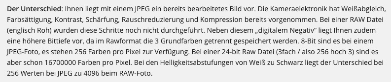

Quelle: http://www.fotografen-welt.de/fototipps/jpg-oder-raw-ein-bildvergleich/
Bildschirmfoto 2018-09-14 um 13.01.17.jpg (71.42 KiB) 4496 mal betrachtet

danke auch dafür. Klar, im Raw Format werden viel mehr Informationen gespeichert. Aber wie man oben sieht kann ich das als Screenshot schon im jpg Format speichern, sodass es dann so aussieht wie es aussehen soll. Von daher kann's ja eigentlich nicht am jpg Format liegen.
Zudem habe ich mich vielleicht falsch ausgedrückt. In dem Screenshot auf der linken Seite ist kein jpg, sondern einfach das geöffnete Raw Bild. In dem Moment weiß das Bild ja noch gar nicht, dass es ein jpg werden soll.
