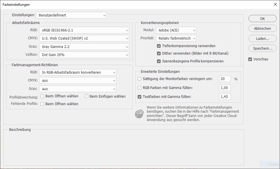

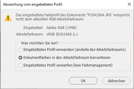

Nachdem mir Adobe PS bislang beim Öffnen eines Bildes immer ein Hinweisfenster
anzeigte, habe ich die Farbeinstellungen angepasst
Nun bin ich mir aber nicht sicher, ob dies gut oder nicht gut war/ist. Kann da jemand ein wenig Licht ins Dunkel bringen?
An meinem Foto habe ich den Farbraum auf sRGB gestellt.

Ich schaue die Bilder an, bearbeite sie und erstelle Fotobücher. Dann habe ich ja alles richtig gemacht. Bin ja von Anfang an auf sRGB gegangen.
Danke für die Hinweise.
