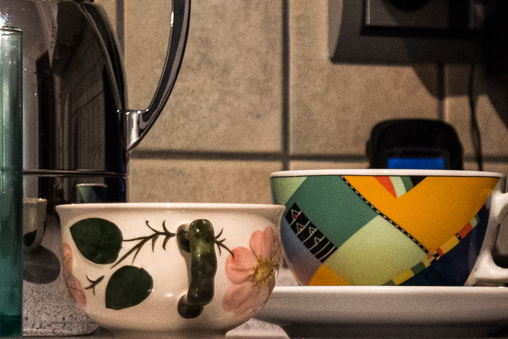

Ja ich auch tolles Programm, ts und alles geht quasi auf klick
habe mal in der Küche getestet was so geht, seht selbst

Hallo Bernhard,
schon beeindruckend. Ist Ergebnis wirklich nur aus der Auto-Funktion von Denoise und ohne weitere Bearbeitung entstanden? Wenn ja, noch beeindruckender.

@ Leo, ja nur Automatk funktion, wenn das mal nicht passt kann man die Regler
zu Fuß ein Stück weiterschieben, klappt dann auch, bei Lightroom muss Du alles zu Fuß machen
und ich denke das es in Denoise viel komplexer zugeht, die Strukturen bleiben besser erhalten
und auch die Schärfe wird mit bearbeitet, ist schon sehr komfortabel für mich geradezu ideal !

Danke für die Rückmeldung Bernhard,
ich werde mir das am WE mal näher anschauen. Soll ja eh Schietwetter geben ;)

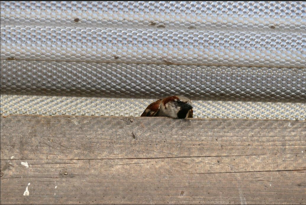

Ja auch Schärfen geht, aber vorsichtig. Alles bleibt ein Entrauschen-Schärfe-Kompromiss, egal welches Programm.
Hier mal ein FZ1K Bild mit 400mm.
400 mm FZ1K _cc.jpg (262.05 KiB) 5259 mal betrachtet
jpeg OOC _cc.jpg (178.45 KiB) 5259 mal betrachtet
Das Jpeg aus der Kamera, - Ausschnitt.

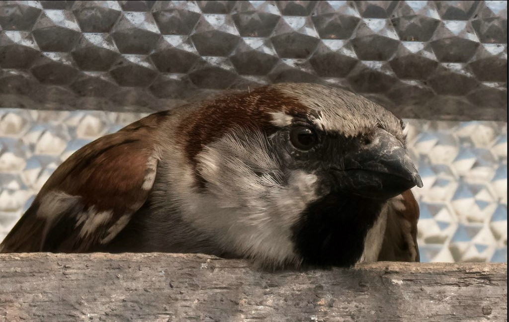

TIF deNoised_cc.jpg (188.34 KiB) 5259 mal betrachtet
Ausschnitt aus Tif mit DeNosie bearbeitet. Gefieder und Hintergrund - ein Kompromiss in DeNoise ( geht sicher besser )
