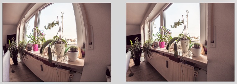

Hi,
Frage:
ich möchte mein neues Oly 8mm Fisheye an einer G9 nutzen.
Wenn ich Bilder im Oly Viewer 3 lade, wird zwar die G9 erkannt, aber dir Objektive werden nicht angezeigt. Folglich ist die Fisheye Korrektur nicht aktiv.
Ist das normal?

Hallo danke für die Datei.
Also das ist ja ein Ding, Olympus Workspace, scheint tatsächlich nur von Olympus erzeugte Dateien zu akzeptieren.
Ich habe es nicht geschafft, die Fisheye-Korrektur zu aktivieren.
Das hätte ich nicht gedacht. Selbst wenn man ein JPG draus macht, dann kann man zwar endlich die Datei öffnen, aber die Fisheye Korrektur lässt sich trotzdem nicht aktivieren. Auch nicht mit Tricks, die Exifdaten dahingehend zu verändern um eine Olympus Kamera vorzugaukeln.
Ich musste es letztendlich in Photoshop mit der Adaptiven Weitwinkelkorrektur entzerren.
Das ist ja echt doof dass das nicht geht, ich habe angenommen das wenigstens ein JPG in der Olympus Software akzeptiert wird, zumal man ja auch ein Olympus Objektiv verwendet. Bei Raw kann ich es ja noch verstehen, das man nur Olympuseigene Raws öffnen kann. Echt Schade, das einem hier dann nur die Möglichkeit bleibt das wiederum über eine Drittsoftware wieder hinzubiegen. Damit wird aber das Olympus Fisheye, wenn man es als entzerrtes Weitwinkel nutzen möchte für Lumix Kameras einsetzen möchte - eigentlich unbrauchbar.
Vielleicht kennt ja doch jemand einen Kniff wie man das sonst noch hinbekommt.
