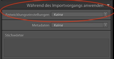

Bräuchte er eigentlich gar nicht, er könnte in Lightroom schon alles beim Import automatisch anwenden lassen.
Bildschirmfoto 2022-07-12 um 21.26.05.jpg (26.72 KiB) 2941 mal betrachtet
