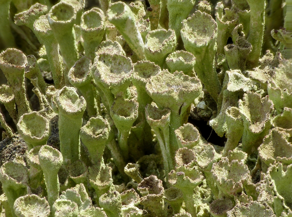

Re: Makrofotoprogramm: CombineZP
Hier mal ein Beispiel für CombineZP, aus 4 Aufnahmen zusammen gefügt:

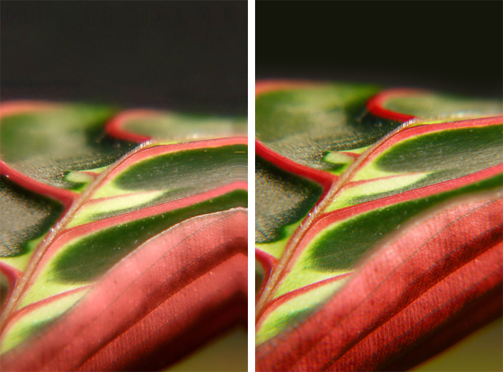

Hallöschen, hab mal combine ZP ausprobiert.
Hatte bisher mal versucht Bilder "per Hand", also manuell mit Photoshop zu stacken.
Finde aber das manuelle Ergebnis besser!?!?!? Was meint ihr???
Die Fotos sind aus 5 einzelnen Fotos gestackt.
P.S. der Bildausschnitt ist ein wenig anders, weil bei Combine ZP der Rand gespiegelt wird. (Warum auch immer!!!)
Links das Ergebnis von CZP Rechts das Ergebnis meines manuellen stackings
Ok......das Interesse an dem Thema scheint nicht so wirklich zu bestehen !?!?!? Schade......hatte gedacht, dass ich vielleicht was falsch gemacht hätte und mir jemand nen Tipp geben kann, gute Ergebnisse mit dem Programm zu erzielen.
