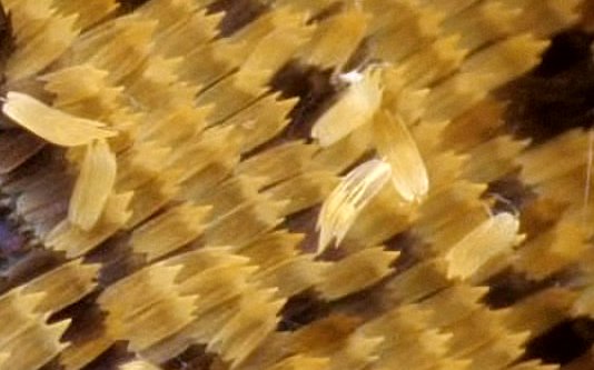

das GSimpleRelease von Lufthummel habe ich nicht zum Laufen bekommen (Samsung A320 mit Android 8.0.0): die G9 macht zwar Fokusschritte, nimmt aber keine Fotos auf. Davon abgesehen macht GSimpleRelease nur 1 Bild/s, viel langsamer als die 5 Bilder/s mit der Fokus-Belichtungsreihe der G9. Wie oben erläutert sollten aber 12 Bilder/s, bis zu 50 Bildern sogar 60 Bilder/s möglich sein.
Ich verwende ebenfalls 6K Post Fokus, oft kommt es aber zu unscharfen Bereichen im Stack ("focus banding") weil der Fokus wichtige Bereiche überspringt. Außerdem haben die aus 6K extrahierten JPGs deutlich niedrigere Auflösung als mit Fokus-Belichtungsreihe aufgenommene JPGs, siehe unten: Flügelschuppen eines Bananenfalters, 100% Ausschnitte, oben mit 6K Post Fokus, unten mit Fokus-Belichtungsreihe.
Es sollte möglich sein eine App zu entwickeln um den Fokus im Serienbildmodus und eventuell auch im 6K Foto-Modus zwischen zwei Entfernungen mit einstellbarer Geschwindigkeit kontinuierlich zu verändern (im Englischen: "focus transition", "focus rack" oder "focus pull"), wie es bei der GH5 im Video-Modus möglich ist.
- 6K Post Fokus
- P1044403a.JPG (40.6 KiB) 17684 mal betrachtet
- Fokus-Belichtungsreihe
- P1044403.JPG (46.96 KiB) 17684 mal betrachtet
