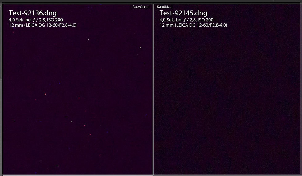

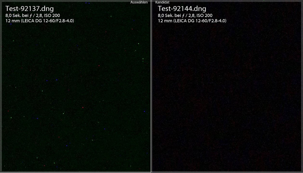

Nun die Bilder...2 -4 -8 Sekunden
2 Sekunden.jpg (68.22 KiB) 5898 mal betrachtet
4 Sekunden_.jpg (77.68 KiB) 5898 mal betrachtet
8 Sekunden.jpg (85.78 KiB) 5898 mal betrachtet

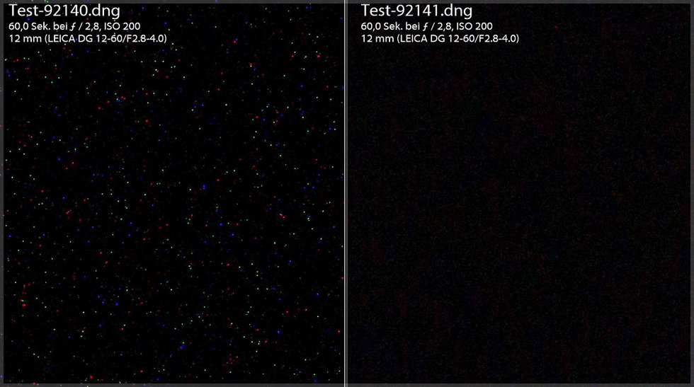

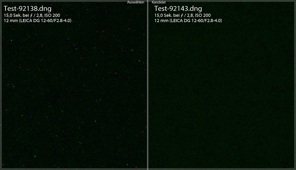

Und drei weiter - 15-30-60 Sekunden
Warum es zu den Farbschwankungen kommt - keine Ahnung
15 Sekunden.jpg (93.87 KiB) 5895 mal betrachtet
30 Sekunden.jpg (108.6 KiB) 5895 mal betrachtet
60 Sekunden.jpg (101.18 KiB) 5895 mal betrachtet

Re: G9 - Hotpixel - Testreihe - richtig gedacht?
Beitrag von Lenno » Mittwoch 16. Januar 2019, 21:59
Ergebnis: Langzeitrauschunterdrückung ist notwendig. Sonst siehts nicht schön aus.
Beitrag von j73 » Mittwoch 16. Januar 2019, 22:21
cani#68, danke für die Testreihe. Hochinteressant.
Hätte nicht gedacht, daß das sooo viel ausmacht. Jetzt weiß ich, warum ich die Langzeitrauschunterdrückung schon immer an hatte .... :D
