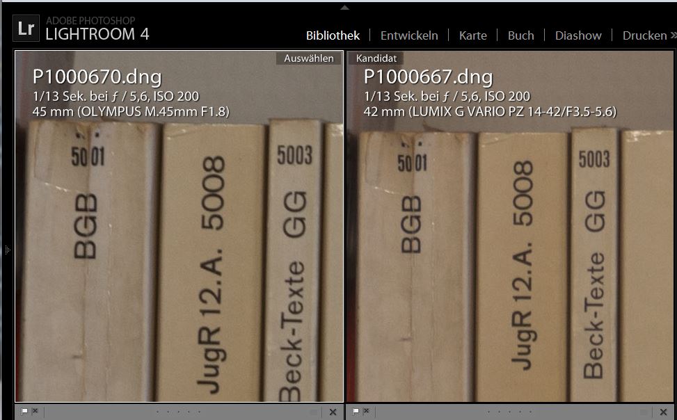

So, nun noch einmal die Frage, wie groß der Unterschied zwischen OIS und Body IS ist. Ich habe das PZ 14-42 bei 42mm gegen das OLY 45/1,8 antreten lassen. Beide 1/13 sek bei Blende 5,6 und ISO 200, elektronischer Verschluss. Aufnahmen am langen Arm mit Monitor, jeweils 3 Aufnahmen. Die beiden Besten und die beiden Schlechtesten stelle ich gegeneinander (RAW, LR4 Standardprozess, Screenshot aus LR4 1:1 Darstellung) :
Auffällig ist die starke seitliche Verwackelung beim Body IS. das nicht gezeigte Bild zeigt ebenfalls eine ausschließlich seitliche aber nicht so starke Verwackelung. Ich habe kontrolliert, dass ich den Modus 1 eingeschaltet hatte (nicht den Panning Modus).

Jo veo!
Dein PZ 14-42'er hat ja sogar Power O.I.S.
Also noch einmal eine Nummer besser als das schon sehr gute Mega O.I.S.
Trotzdem macht der stabilisierte Sensor eine gute Figur. ;)
Bitte mal weiter testen wo die stärken und Schwächen beider Systeme liegen.
Ein für mich höchst interresantes Thema.

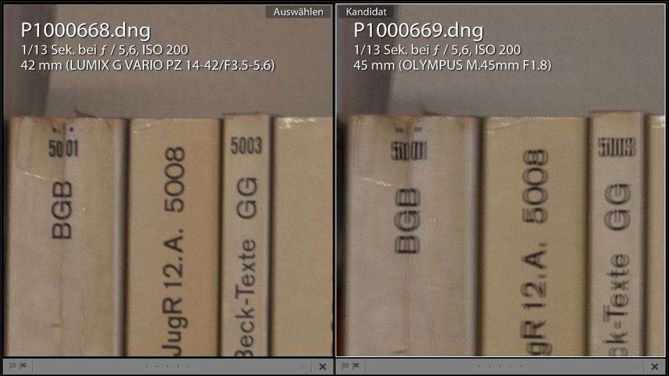

Ach ja, Hochformat war ja noch das Thema. Wieder drei Pro Objektiv. Gleiches Verfahren. Diesmal nur die beiden Schlechtesten gegeneinander. Die Ausbeute war insgesamt besser (sagt nicht so viel, weil Freihand ist ja nicht standardisierbar):
Bemerkenswert ist, dass der Sensor IS offensichtlich eine Schwäche in horizontaler Richtung hat.

Danke Veo,
ein herzliches Dankeschön. Jedenfalls arbeitet der int. Stabi. auch im Hochformat.
Ist allgemein 'ne Klasse schwächer als die Objektiv-BS.
Schöne Arbeit ! Mit Filmen testen - prima Idee.
