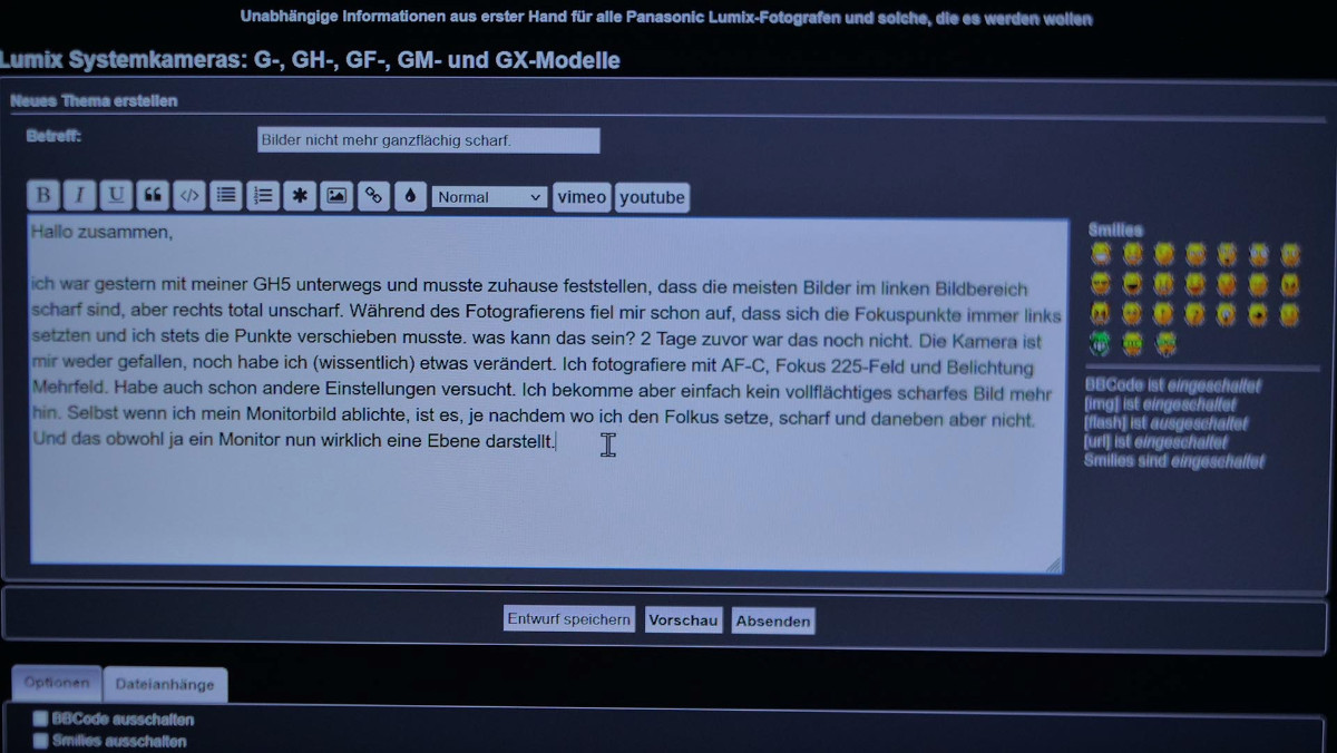

ich war gestern mit meiner GH5 unterwegs und musste zuhause feststellen, dass die meisten Bilder im linken Bildbereich scharf sind, aber rechts total unscharf. Während des Fotografierens fiel mir schon auf, dass sich die Fokuspunkte immer links setzten und ich stets die Punkte verschieben musste. was kann das sein? 2 Tage zuvor war das noch nicht. Die Kamera ist mir weder gefallen, noch habe ich (wissentlich) etwas verändert. Ich fotografiere mit AF-C, Fokus 225-Feld, Belichtung Mehrfeld und dem Objektiv H-ES12060E Leica DG Vario-Elmarit 12-60mm 2.8-4.0. Habe auch schon andere Einstellungen versucht. Ich bekomme aber einfach kein vollflächtiges scharfes Bild mehr hin. Selbst wenn ich mein Monitorbild ablichte, ist es, je nachdem wo ich den Folkus setze, scharf und daneben aber nicht. Und das obwohl ja ein Monitor nun wirklich eine Ebene darstellt. Kann es wirklich sein, dass entweder an der hardware was defekt ist oder ich mir unbewusst was in den Einstellungen verstellt habe?
