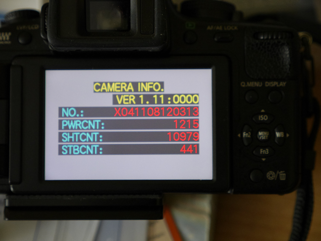

Ehrlich gesagt, habe ich keine Ahnung wie ich jetzt die Auslösungen ablesen kann.
Hendock
Re: GH2 Zählerstand auslesen
Beitrag von Hendock » Samstag 26. Januar 2013, 10:12
dinozzo hat geschrieben:Ehrlich gesagt, habe ich keine Ahnung wie ich jetzt die Auslösungen ablesen kann.
dinozzo hat geschrieben: 4. Punkt 3 erneut ausführen.
Dann der Punkt: SHTCNT
Hendock
Beitrag von Hendock » Samstag 26. Januar 2013, 10:16
Das sieht dann so aus:
Traudy
